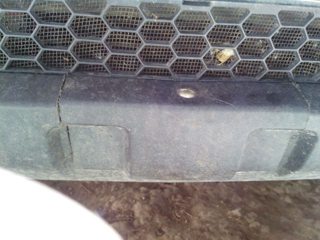

Для установки лебедки на передний кронштейн шнивы LE необходимо снять штатную накладку переднего бампера, что очень проблематично сделать в полевых условиях – когда необходимо ставить лебедку! Чтобы было меньше проблем я вырезал в накладке заглушку по размеру кронштейна крепления лебедки, в бампере просверлил отверстие и нарезал резьбу М6. Для выравнивания закрученной заглушки с накладкой приклеил на бампер резиновую полоску толщиной 2мм.
Сейчас для установки лебедки мне достаточно открутить один болтик и снять заглушку.
Накладка с заглушкой
Заглушка снята.

А я вообще заглушку снял и на полочку убрал. Возвращал на место только при выезде на дальняк -для улучшения аэродинамики :smile_bigsmile: Заодно поменял саморезы со звездочкой на обыкновенные под крест...
