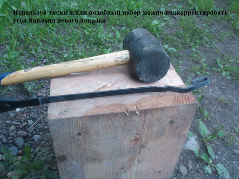

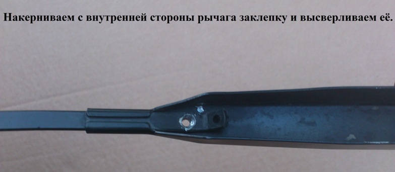

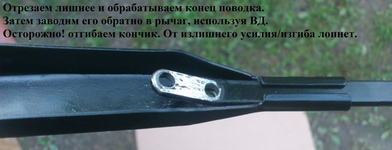

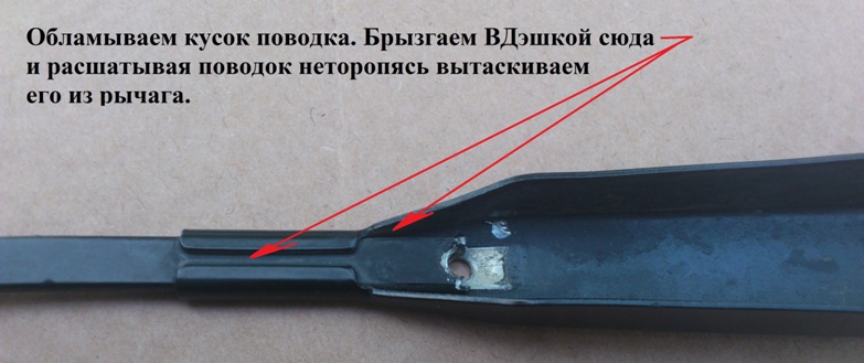

ну что же, гулять, так гулять - продолжим тему. Поводки у нас не доходят от резинки, до резинки(пару сантиметров слева и снизу). Нужно укоротить правый кривошип, если в подкапотное смотреть(согнуть буквой зю больше))

мдя, чес гря непонял нах всё это нужно, я наоборот удлинил центральный кривошип всего на 1 мм , сопля посредине пропала, левая щётка чистит вплотную к стойке
