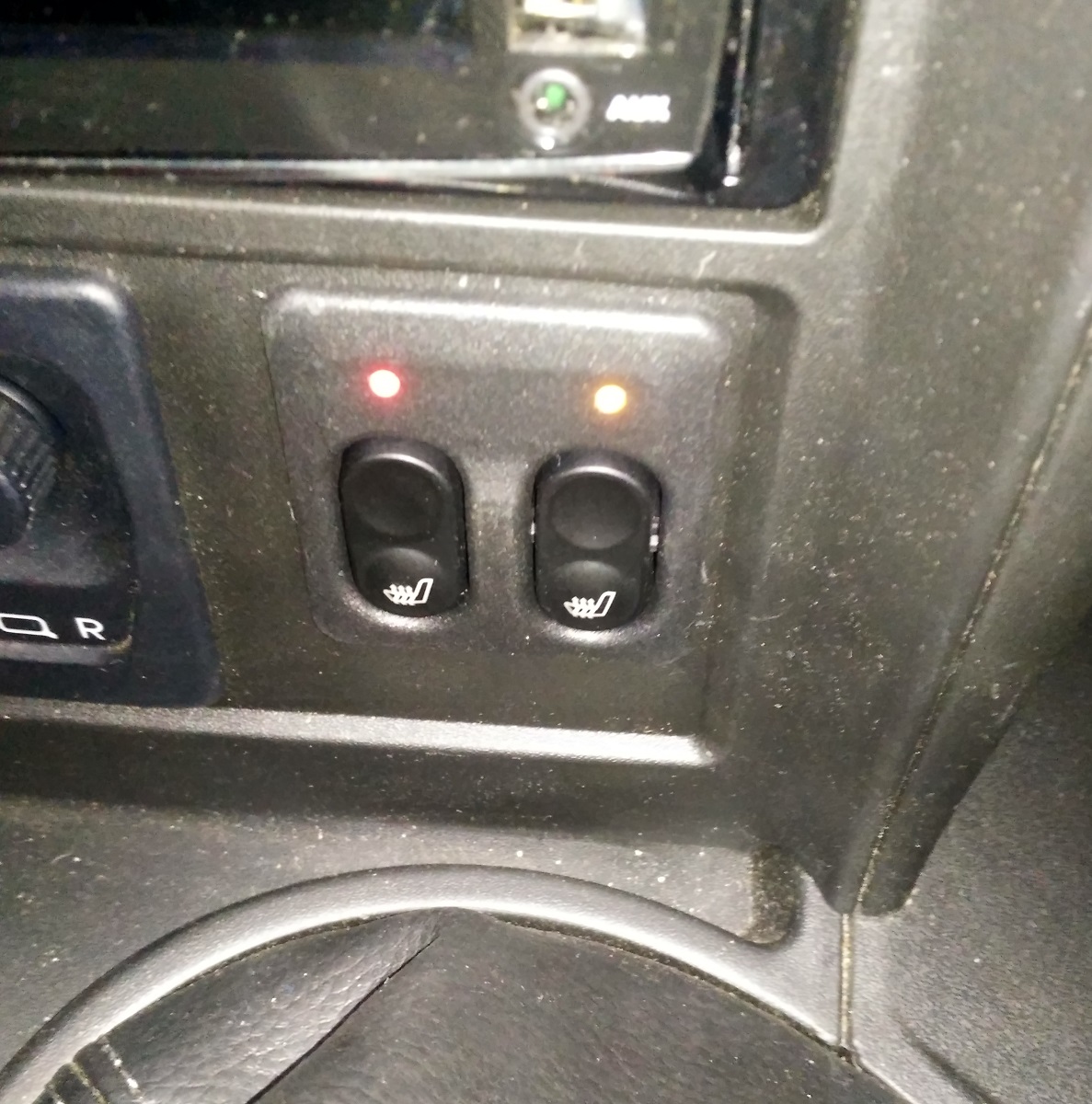

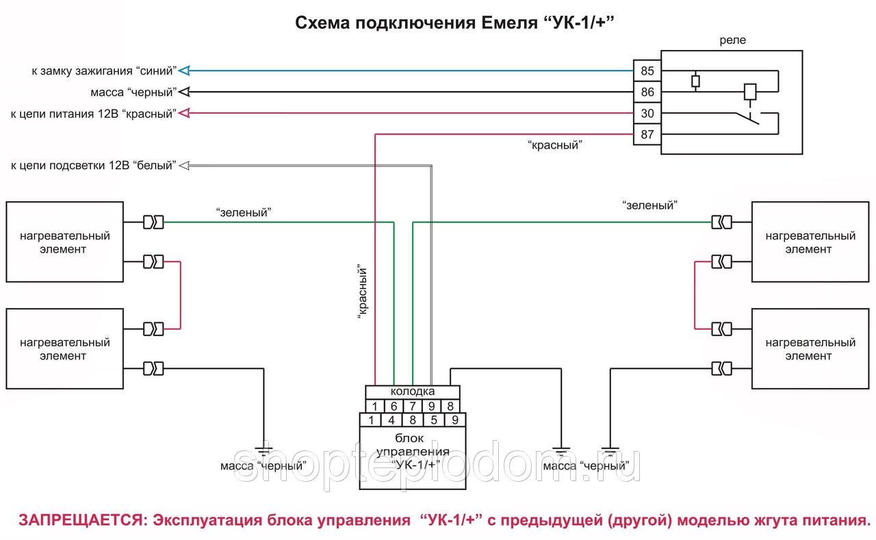

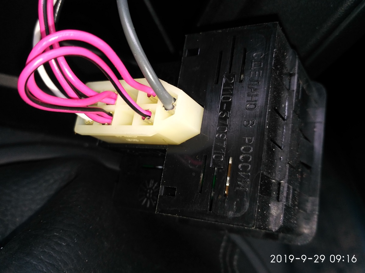

Козырёнок писал(а):
встанет как родной, у меня на предыдущей Шниве стоял,
Спасибо! - действительно встал!
коротенько итоги:
- если подогрев стоит штатно - достаточно заказать только "Кнопка Емеля УК1", в комментариях к заказу или потом менеджеру уточнить, что нужен комплект с разрывом по + ( УК1/+ )
- если в комплекте придут еще и провода - не обращать внимания на тексты
- для замены штатного блока кнопок достаточно вынуть блок, поддев сверху и сбоку снизу плоской отверткой, выдернуть разъем и вставить его в блок "Емели"
(подсветку забыл проверить...)
