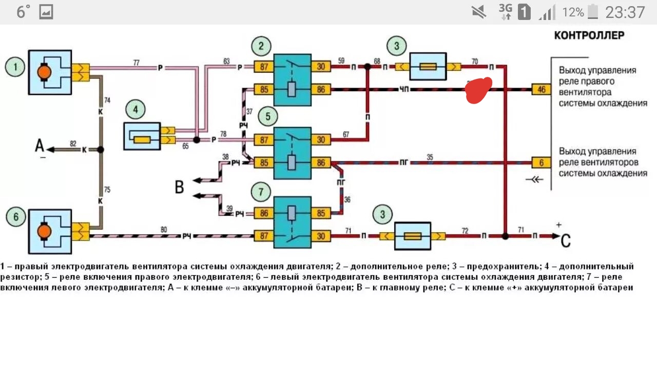

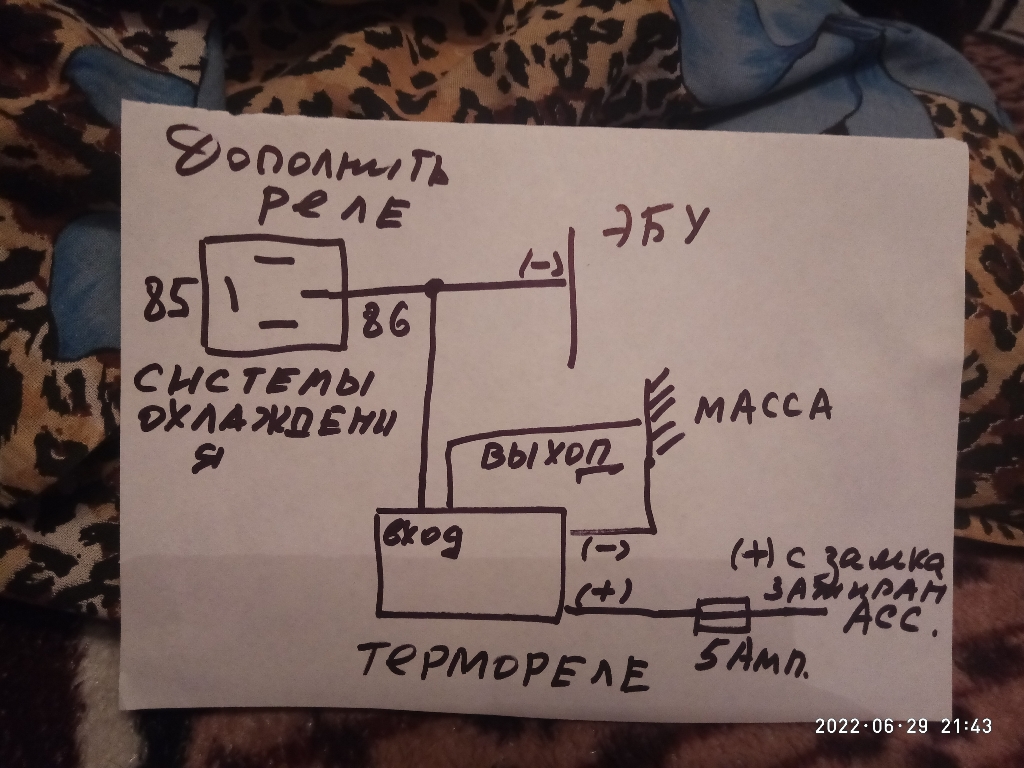

Сделал принудительное включение правого вентилятора через реле с Алиэкспресс. W1218.Цена реле около 200 руб. Датчик температуры подсоединил к нижнему патрубку радиатора обогрева. У меня старая схема подключения вентиляторов через резистор. Работает отлично,рекомендую.

@олексан ,
Применив импортозамещение, аналогичную схему независимого включения можно сделать, врезав тройник от "Волги" в верхний патрубок радиатора.В этот тройник также надо ввернуть температурный датчик от ВАЗ-2107 (кат.№ 21100-3828010-00 или 661.3710 ) на 87...92 градуса.К датчику присоединить массу и управляющий контакт дополнительного стандартного 4-контактного реле.А к силовым контактам этого реле подключить клемму (+) от АКБ через предохранитель 30А и аналогичный (+) контакт одного из вентиляторов.

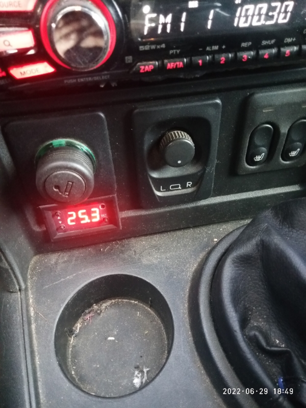

@олексан , В принципе норально сделано, но мне кажется яркость избыточна. Китайцы любят, близко к пределу, заложить эксплуатацию. Потом менять приходится, выгоревшие светодиодные элементы.

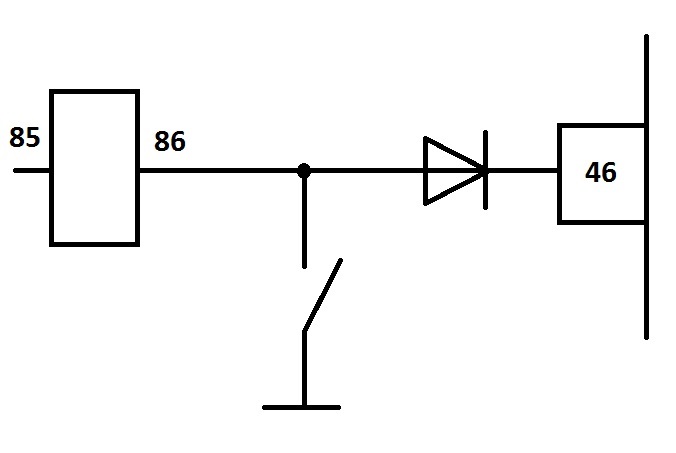

Правильнее будет по такой схеме сделать принудительное включение вентилятора...
Вот ещё вариант с индикацией включенного состояния: https://www.chevy-niva.ru/n/viewtopic.p ... 63#p793163
