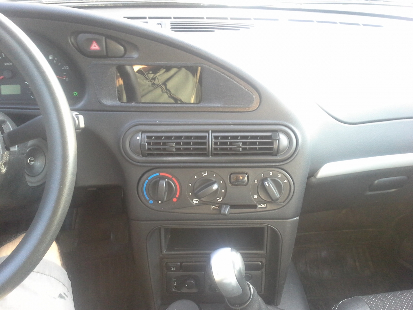

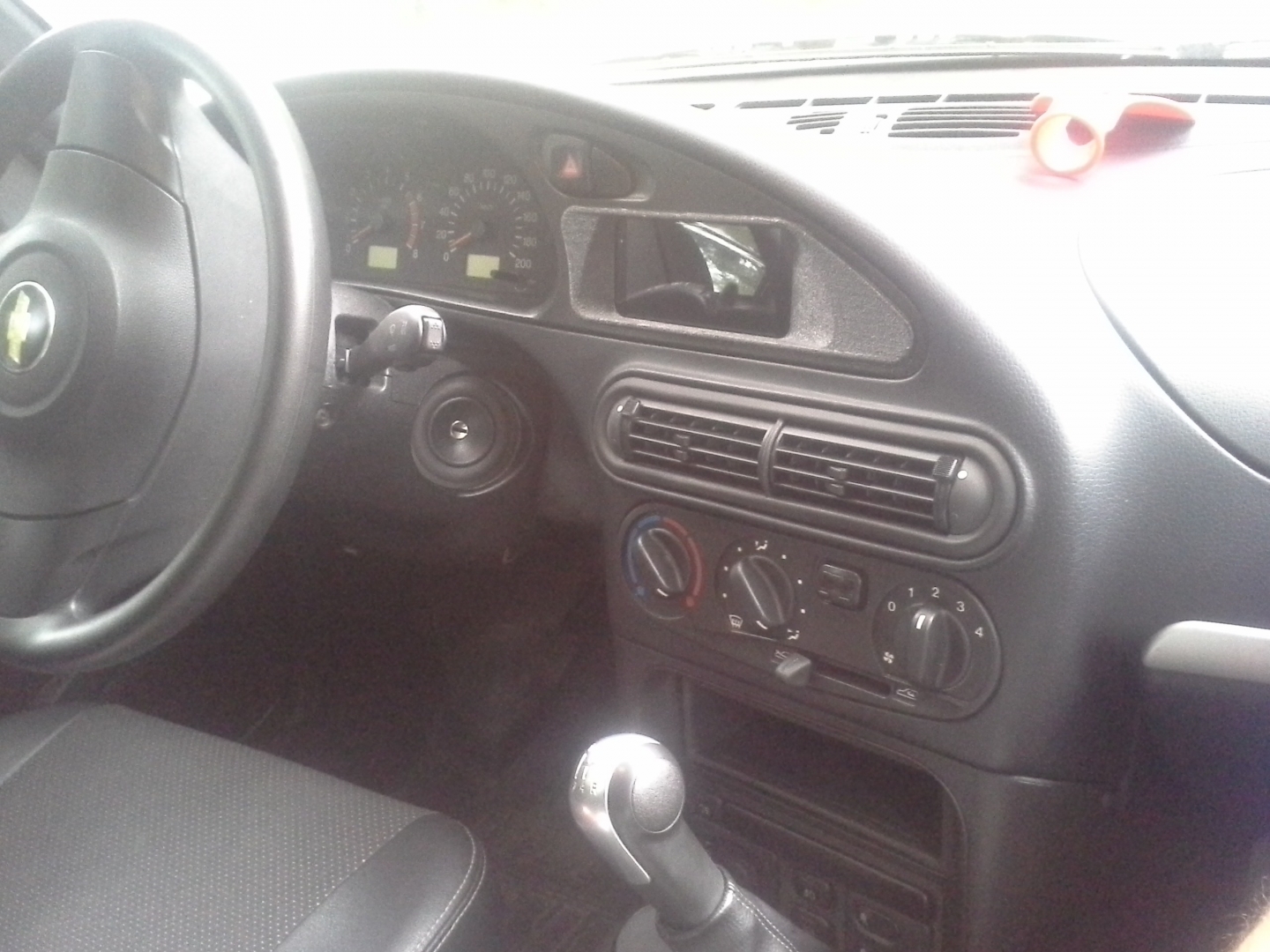

Для идеала думаю необходимо чтобы панель перекрывала наплывы на панели под штатные воздуховоды и как вариант изменить немного угол наклона для удобства восприятия с экрана водителю, но это для навигации нужно. С торца вид немного смущает. В остальном зачёт!!!.

Мне главное что не нравятся в Шниве- это уродские кнопочки перед лицом, и новая панель с ММС тоже не нравится. Я сделал так:
Влезает в это место максимум 5дюймовые телефоны с 18:9 соотношением сторон. Не спрашивайте какой у меня, я сам скажу какие не годятся. Alcatel 5033d привлёк ценой, огромными контактными площадками под кнопки, но пропустил мимо ушей отзывы что экран говно, в обзорах на фотках было как- будто не ужасно, и на сука Озоне был указан тип экрана IPS (*у нас культурный форум*). Потом я купил BQ 5011g (экран хороший), потом я разбил свой основной тел и начался коронопдец... В итоге, я поставил Алкотело, а чтобы пассажиры не думали что у меня в машине экранчик сломался, поставил OsmAnd (пробки есть), контрастный стиль карты Topo или растровые OpenTopoMap, и с пассажирского места видно где мы в общем. Когда еду один, с моего места Яндекскарты видны хор. Алкотело ранее я использовал не под шубой на морозе и под солнцем, и он не сдох. А у BQ на морозе начинались полоски на экране не у меня одного.
Рамка печаталась на 3Д- принтере, с включёным fuzzy skin (шершавая оболочка, нечёткая оболочка) в Cura с 0.08мм амплитуда дрожания 4точки на мм, получилось норм, как мне кажется. SolidWorks 2016 или свежее откроет, или STL если нет претензий к моему дизайну, но конечно можно лучше. Форма панели вогнута в обои направлениях и закручена, встала норм.

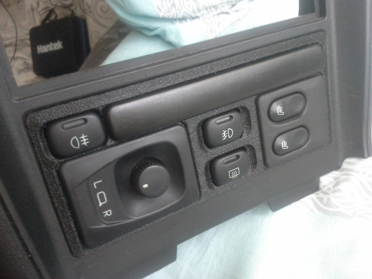

Кнопки и панельку лампочек перенёс вниз. Влезло всё кроме прикуривателя, влезает между воздуховодами только в такой конфигурации. Немного заметно что блоки перевёрнуты, но какие варианты, я хочу чтобы можно было проливать чай на облицовку тунеля без последствий. (намерил не очень аккуратно и блок лампочек выше кнопок на 2мм, не очень заметно, зато кнопки сложнее случайно нажать)

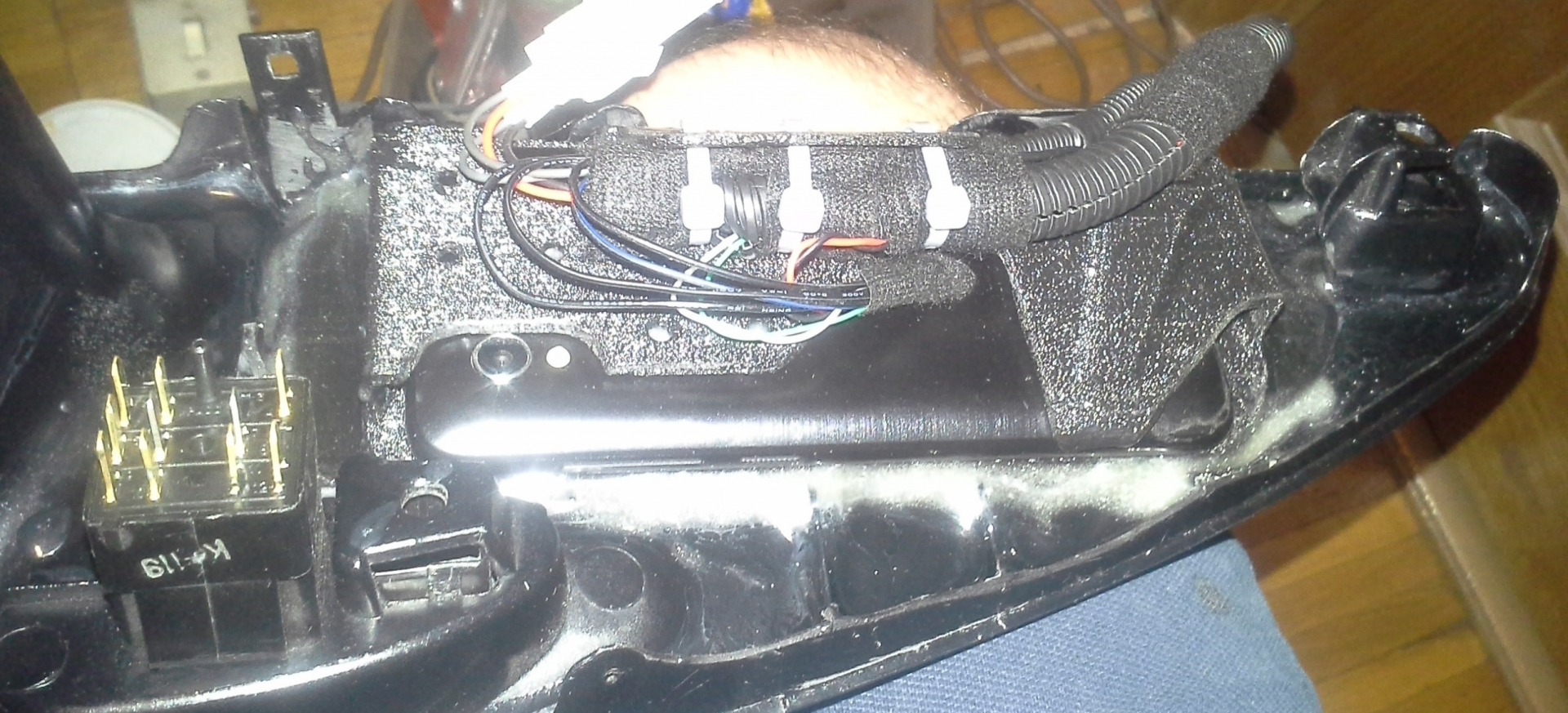

Подпаялся к кнопкам телефона и подключил их к Калиновскому подрулевому. Корпус разъёма так же напечатал (зачем идти на разборку если можно лежать). Под пины от китайского OBD разъёма.
Опасаясь, что литиевый аккум пыхнет на жаре, подпаялся и к контактам аккума и вывел в коробочку ионисторами (суперконденсаторами, electric double- layer capacitor). Они не пыхают, не страшнее электролита в розетке, если это не "литий- ионный конденсатор", его можно отличить по этому названию или ненулевому минимальному напряжению в даташите. Так же нужно припаять резюк на третий контакт вместо термодатчика или просто распотрошить аккум (избегать применения колюще- режущих инструментов). Преобразователь купил дешёвый но нормальный MeanWell DDR-30G-5 за ~18EUR. Он ещё изолированный, можно будет не думать можно ли подключать к усилителю. Чтобы не париться как заряжать пустые ионисторы, выбрал с защитой ограничением тока (constant current), а не HickUp (безопаснее) всякие которые бы не запустились без схемы ограничения тока или пытались бы долго и медленно. Реально ограничением тока защита работает от самого нуля, пустые ионисторы током около 7А заряжает. Далее по тексту хвастаться мне нечем. Напряжение довёл до 4.2В, не смейтесь пожалуйста, диодом и подстройкой на преобразователе, ну и развязывание быстро\ медлено заряжаемых секций ионисторов получается. Чтобы не натекало много вольт при невключёном телефоне, холостая нагрузка 60Ом, не смейтесь. 15Фарад выбрал чтобы с 3.6В до 3.3В разряжался за секунд 5 пока телефон сам выключается по просадке напряжения, но чего- то я недопонял: подключал полдохлый аккум и видел как тел выключается, а тут терпит до последнего и отрубается. Ионисторы только до 3В бывают, поэтому по два последовательно, потому что хз может заводские сдвоенные поплывут от жары, а балансировочных резисторов мне не жалко, всё равно будет разряжаться в 0 между поездками, 130Ом. Вразрез с современными тенденциями схемотехники, нажимание кнопки питания на 4сек с задержкой 3сек сделал на, товарищи ну не ржите как парасята, на тех же самых суперконденсаторах, и 5В- релюшках (сраб 3.1В, отлип 0.9В). Можно было бы на доп канал сигналки вывести, и я так тоже сделал, но выбрал активацию с пультика чтобы перегружать если зависнет когда мне понадобится посмотреть в камеру телефона удалённо.
