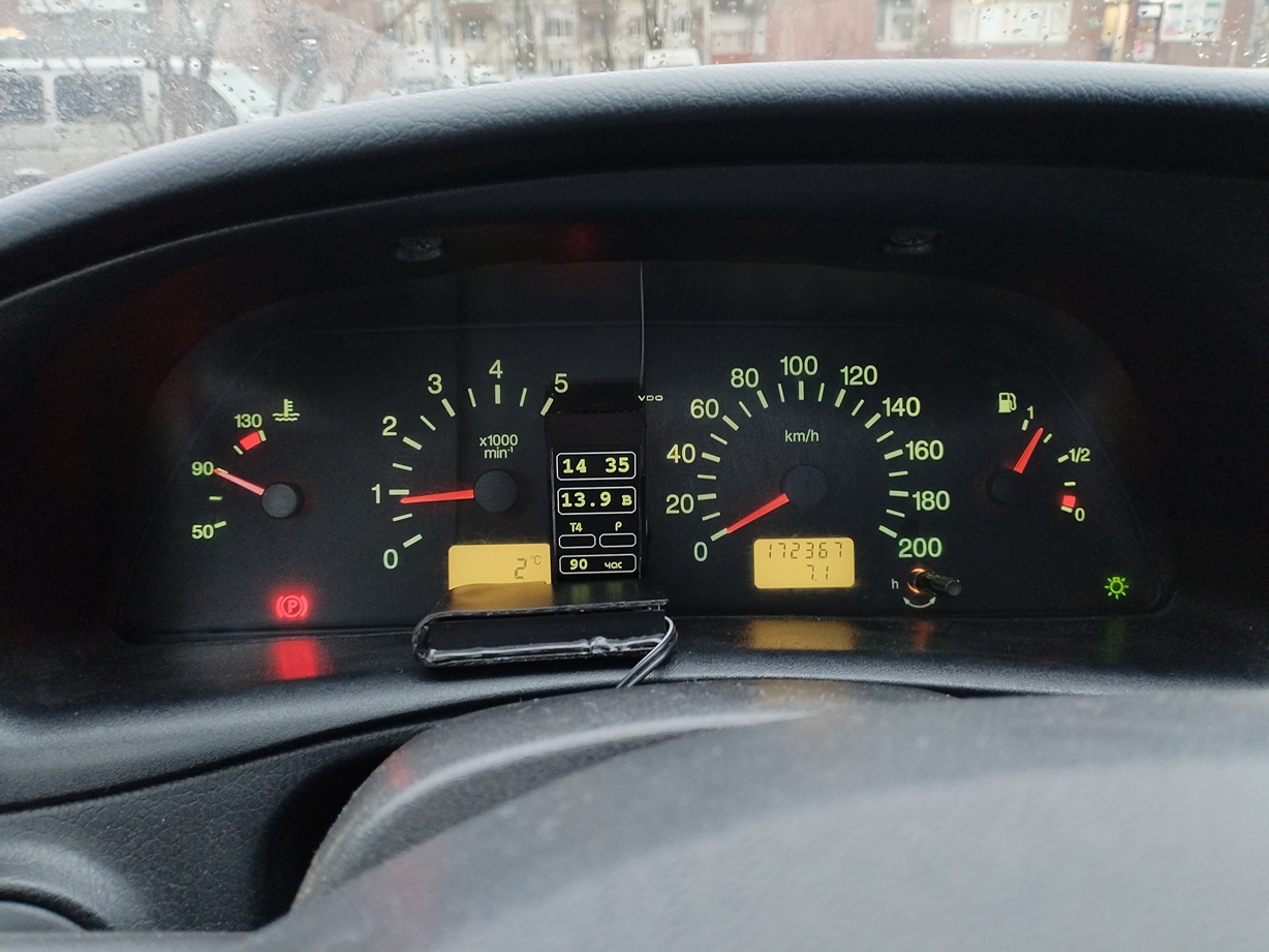

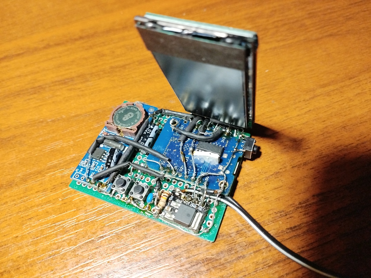

Да, забыл приложить фото конструкции.
Плата WEMOS D1 R2 mini, TFT дисплей 1.9" 170х320, модуль часов RTC PCF8563, стабилизатор 5В ( часть платы с обвязкой от платы Digispark, 3 тактовые кнопки, 2 резистора делителя входного напряжения с мелким конденсатором, электролитический конденсатор на питании модуля часов.
2 кнопки впереди позволяют установить время на часах после смены батарейки, 3-я рядом с дисплеем переключает яркость подсветки из дневного режима в ночной и обратно.
Корпус гнутый из ПВХ в форме скобы. Приклеен на скотч 3М. Электронный блок в него просто задвигается и защёлкивается, прижимаемый пружинящей крышкой корпуса.
Установленный блок не закрывает на комбинации приборов ничего, кроме никому ненужного огромного красного сектора тахометра.

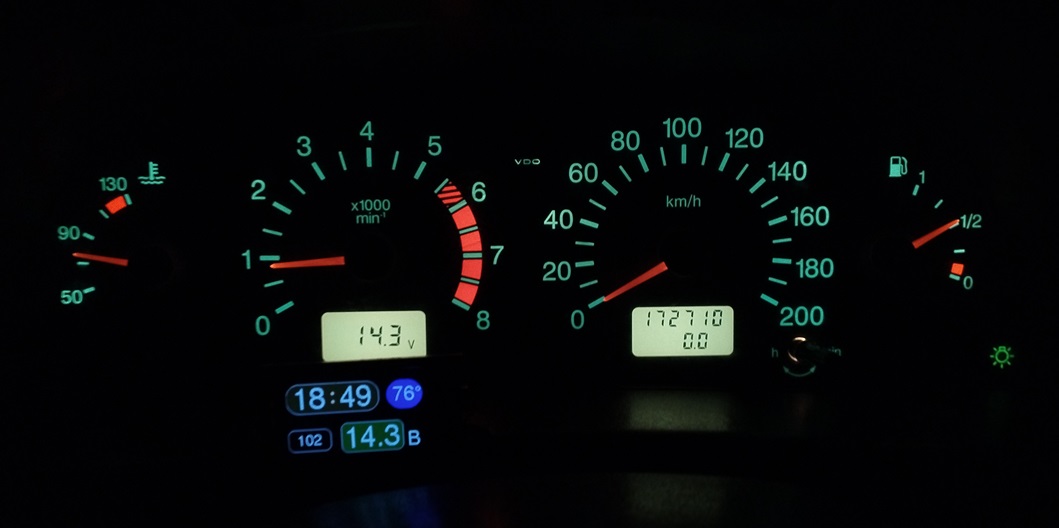

Расширил еще немного :smile_wink:
Поле Т4 - диапазон температура у 4-го цилиндра по датчику для комбинации приборов. Меньше 75 град - синее, больше 100 град - красное.
Поле Р - признак включенного мощностного режима ЭБУ ( без лямбда-регулирования) - красное.
При обычных режимах работы двигателя оба поля черные чтоб не отвлекали.
Оба параметра передаются по WiFi блоком топливного корректора.
При активации у микроконтроллера функции WiFi стабилизатор без радиатора стал греться до 100+ градусов, поэтому заменил его на импульсный понижающий преобразователь на микросхеме CN3903 (5В).
Габаритные размеры такие же.
