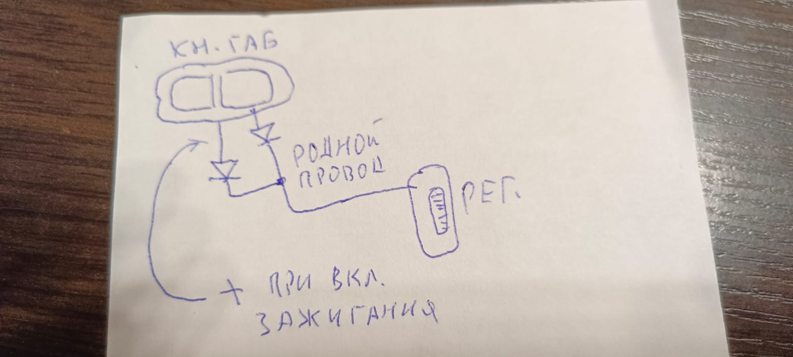

@гасконец , а моя схема чем не устраивает?
Добавлено спустя 4 минуты 35 секунд:
Без реле никак не сделаешь
хорошая схема, но действительно, нужно реле.

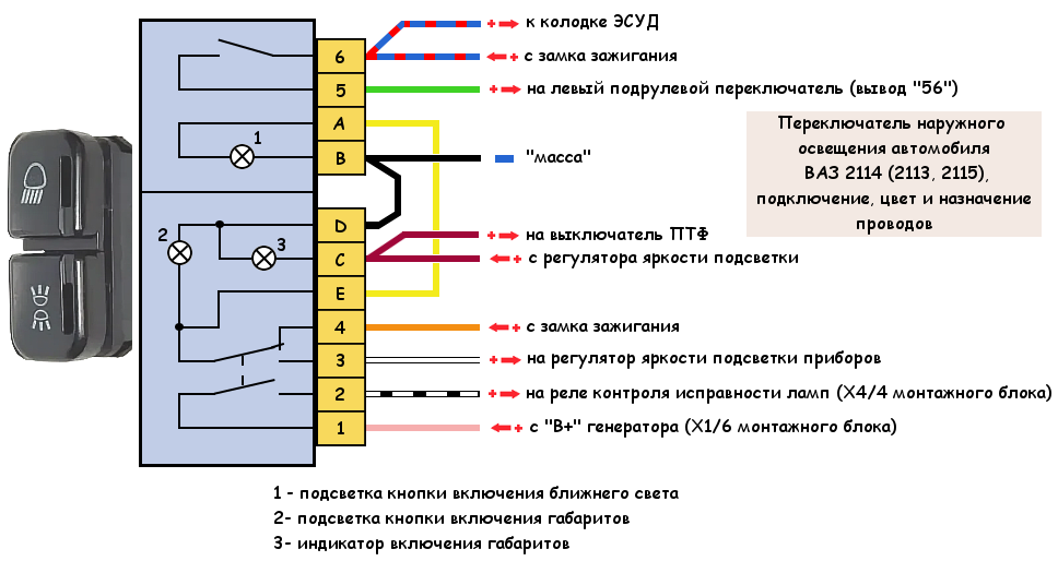

На 3 стр. мной выложена. Вопросы?
схема действительно проста, но....
на схеме мне лично не понятно что существует, а что вживляем
Добавлено спустя 5 минут 16 секунд:
распиновка кнопок тоже не проста
распиновка.png [ 108.21 КБ | Просмотров: 313 ]
