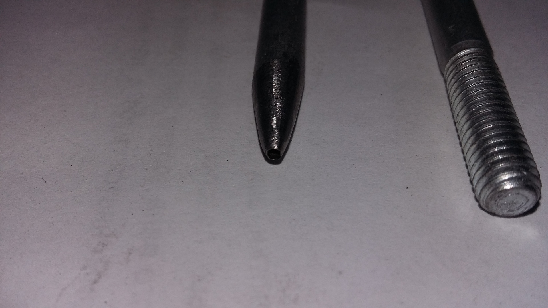

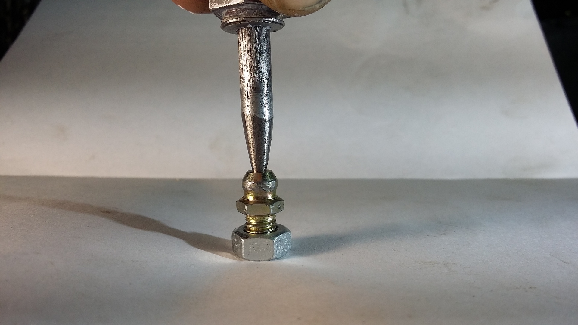

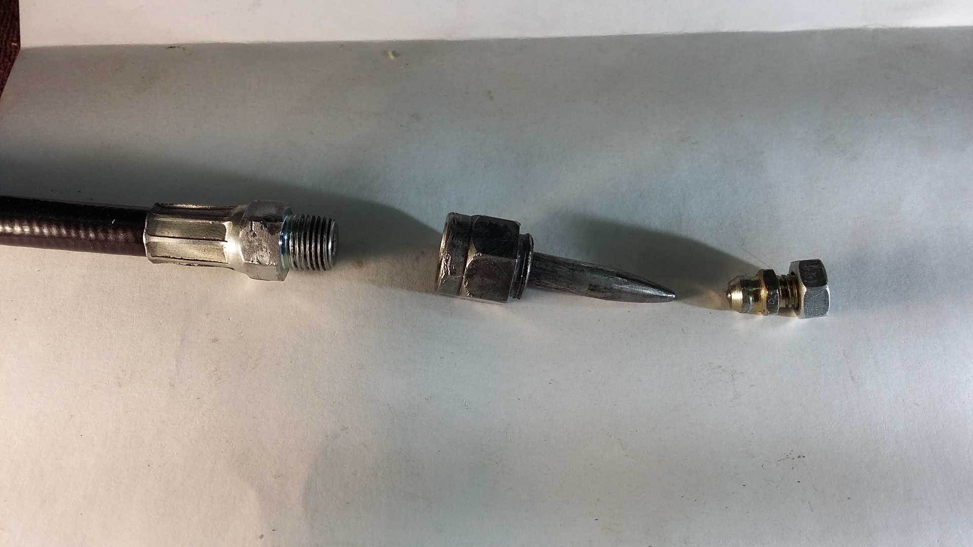

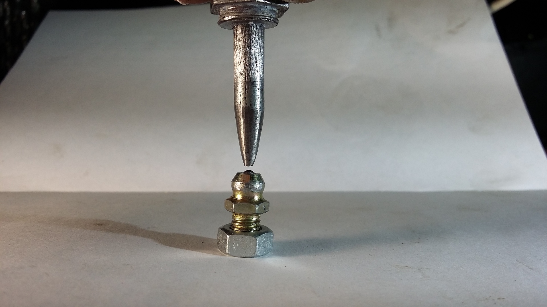

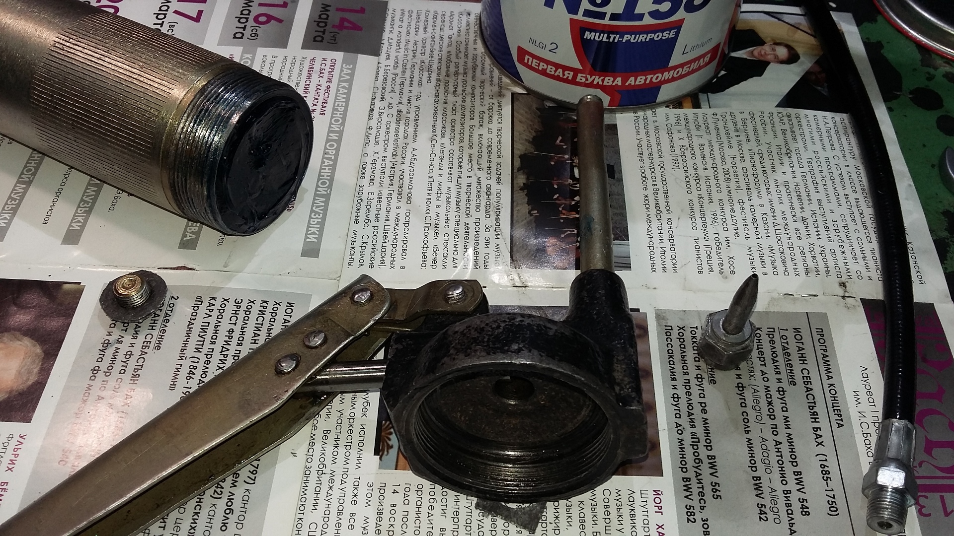

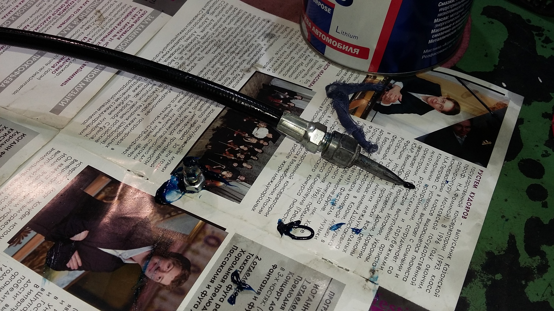

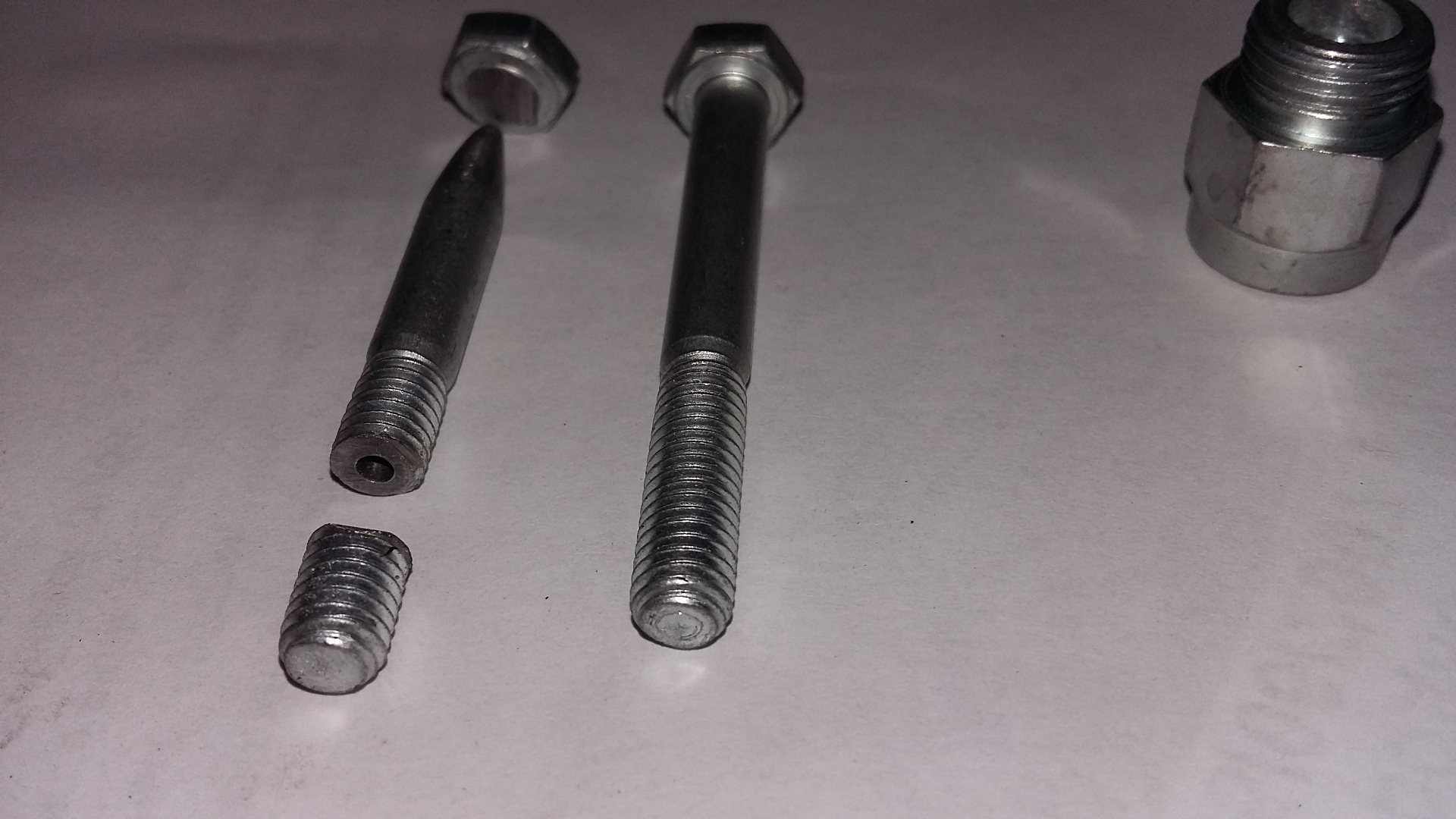

В 2014 году поставил на "зад" кардан Белкард. Стандартная головка не лезет, а снимать не хочется. "Покурил" архив форума и решил сделать штуцер из болта на 6 и гибкого шланга с головкой.
Сверлил отверстие: 2 мм на длину 3/4 и 1,5 мм на оставшуюся.
Далее обработал на наждаке до конуса так, чтобы конус залазил в отверстие пресс-масленки.
Головку шланга разобрал, потроха удалил и обточил корпус головки. Нарезал резьбу на 6 и закрутил, тонко неся на резьбу герметик.
Промыл шприц от старой смазки и набил его смазкой №158.
Полез прокачивать.
В крестовинах смазка была, "продавились" все подшипники довольно легко. Единственное - не хватает третей руки :smile_sweating: - одной держишь штуцер, другой качаешь, а третьей надо давить на шприц. Но в дальнейшем придумаю резинку или пружинку для поджатия поршня шприца.
Какой только фигней не страдает народ, "изобретая"... :smile_rofl:
Мало того, что зачастую шарики-клапана не держат в обратную, так некоторые еще и умудряются усугубить ситуацию, уродуя "штуцерами" калиброванные отверстия.
Есть насадки-переходники для шприцевания крестовин.
В продаже давным-давно головки шприцов уменьшенного диаметра. Прекрасно помещаются в любой крестовине.
Давным-давно продаются шприцы с такими головками. И снимать кардан совершенно ни к чему.
У меня подобная головка, 40-летнего возраста, из ЗИП яповского лесовоза "Коматцу". :smile_rofl:
http://www.chevy-niva.ru/viewtopic.php? ... &start=680
У меня масленка у РЗМ стоит так, что даже на снятом кардане штуцер не напялишь. Ключем развернуть её
даже на новом не получилось, только если его разобрать, поэтому и не шприцевал. Передний "кардан" у меня стоит СиМ с завода.
