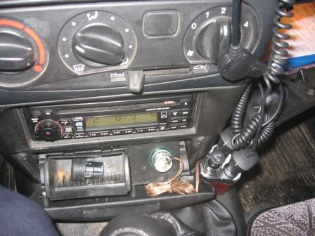

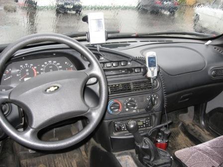

Просто возникла проблема после отпуска ..исходныя данныя такие:
1) Многа деньгофф нет : : :
2) Появилися новыя (подарки -КПК Loox T830), осталися старые (сотовый) и приходится ими активно пользоваться : : :
3) ДостАл бардак с проводами питания и невозможность пользования штатного прикуривателя в движении
4) Главное - природная лень : и нежелание кромсать машинку..
Поставил цель - +1 день, -1000 руб, + безопасность + чтобы выглядело цивильно + чтобы усё съемное було.. и ищщо чтоб никаких крупных переделок : : :
Получилося
1 час руления "поиском" и по ИНетУ
2 часа на покупки в субботу
1 час на доработку
0.5 часа на установку
2 часа тест-драйва... :
Получилось
Крышка прикуривателя, крышка перчаточного ящика открываются свободно,
Стоимость купленных устройств составляет
1)ТрёхОчковый удлиннитель прикуривателя @CLS (2 станд, 1- ЕВРО) - 150 руб.
2) ЗарЯдка для Siemens M65 @ProLife - 150 руб.
3) ЗарЯдка для Fujitsu-Siemens LOOX T830 @ProLife - 150 руб.
4) Держалка для Siemens M65 @ProLife - 150 руб.
5) Держалка для Fujitsu-Siemens LOOX T830 @ХЗ - 250 руб.
ЗЫ Вилку удлиннителя пришлось "доработать" - отрезать по длине и кабель удлиннителя "вывести" вбок. Корпус удлиннителя прекрасно ужился на площадке

Удлиннитель брал в ближайшем автомаге Концепт-Авто, я думаю их везде немеряно, просто этот был единственным, у которого гнезда расположены не в ряд, а "треугольником". И ещщо. Я бы слукавил, ежели б не сказал, что разобрал и "протянул" и пропаял ето чудо инопрома. В целом сделан неплохо, даже внутряной плавкий предохр в вилке запрятан. :
Ну а ProLif'om торгуют везде - по крайней мере у нас, в Москве. Даж сайт русскоязычный есть
www.prolife.ru
Я ужо пользовался изделиями ентой торговой марки - дёшево, прилично сделаны, - ни одно до сих пор не отказало

Кстати, методом научного тыка установил, что крепить держатель с КПК (для навигации, например) лучьше слева от руля, в нижний левый угол лобового, тогда разветвитель прикуривателя просто и удобно прикрутить к крышке блока предохранителей... Вечером сфоткаю как у меня это сделано.
Да, важный момент- практически все тройники, которые мне попадались- приходилось внутри перепаивать, проводки там ну настолько тоненькие были, что пипец... Так что как купили- сразу проверить насколько там всё плохо... Китайцы на проводах экономят, гады. Когнечно, если тока один телефон на зарядку втыкнуть- то ничего, а если ноут например, или ещё что, ампер-два кушающее, то можно и оконфузиццо... )
