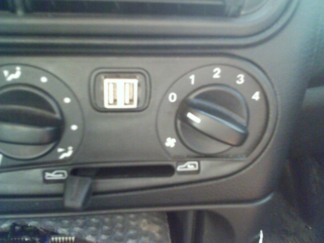

Человек я нервный и, в конце концов, меня взбесило то, что зарядное устройство постоянно вылетало из прикуривателя. Решил сделать по-своему. Посмотрите, что получилось:
Вставил вместо заглушки между кнопок задних противотуманок и кондиционера. Интересно кому? Цена вопроса около 200 р., один рабочий день (выходной) и руки.

Интересна была бы схемка применённого преобразователя.
Или оно взято готовое?
Опять же фото как встало?

Схемку брал готовую.
Встало вместо заглушки, просто кнопка. Я не люблю вмешательства в заводское.

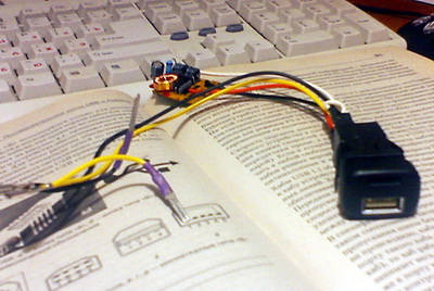

Раз интересно, давайте начнём с деталей.
1. Нужна кнопка с фиксацией, я взял кнопку включения противотуманных фар, притом кнопку нового образца, где светодиоды в планарном корпусе припаяны на платку.
2. Пребразователь 12В->5В любой подходящий, я купил Филипс, который вставляется в гнездо прикуривателя, тем более что там гнездо USB уже есть.
3. Обжимные клеммы, "мам" понадобится 7 штук, "пап" 2 штуки.
4. Провода подходящие, я использовал от сгоревшего компьютерного блока питания.
Инструменты.
1. Паяльник с паяльными принадлежностями.
2. Обжимка для клемм (при отсутствии можно паять, до появления обжимки умудрялся обжимать пассатижами малого размера).
3. Нож канцелярский, лучше и с широким, и с узким лезвием.
4. Надфиль прямоугольный.
5. Термоусадочная трубка (для клемм).
6. Изолента (для изоляции преобразователя.)
7. Руки и мозг. :smile_nod:

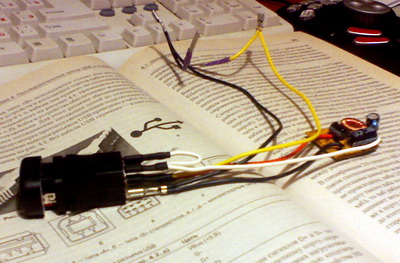

Схема.
Номеров контактов кнопки нет, так как нет под рукой кнопки, ибо устройство благополучно установлено на место. Что куда воткнуть, можно понять из двух фотографий в начале топика: провод белого цвета идёт на вход преобразователя, красный провод - выход преобразователя; черный - естественно "масса".

Я не нашёл корпуса для клемм, т.н. клеммодержателя, с ним получилось бы совсем гламурно: одним движение все клеммы в кнопку, как у соседних кнопок.
