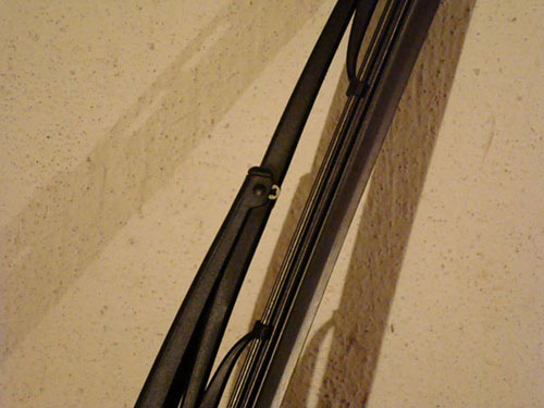

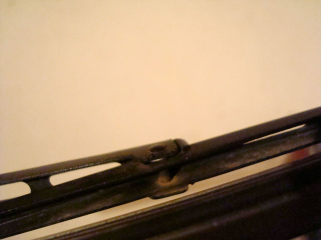

На моей РЕШ-ниве после года эксплуатации они перестали справляться со своими обязанностями.По стеклу они стали двигаться с жутким скрипом и подёргиванием. : При внимательном осмотре был обнаружен люфт на больших коромыслах дворника,который было решено исправить.Сразу скажут-выкинь и купи новые.Но в том то и дело,что конструкция дворника удачна

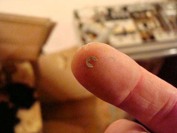

Даже на Чемпионах резинка фиксируется в 6-ти точках а здесь в 8-ми.Единственная недоработка в том,что коромысла дворников заклёпаны через пластиковую вставку,но это скорее всего неизбежность.Некоторые производители даже сами коромысла делают из пластика о какой прочности и долговечности тут можно говорить .Но это уже отступление : Немного покумекав был найден донор для нужной запчасти-ИЖ-303С полуразобранный кассетник,разрезные шайбы которого и пошли в дело.
Сразу предупрежу-шайбы с большей толщиной(здесь0.3mm)и большим внутренним диаметром не подойдут,если первые попросту не влезут,то вторые просто выпадут.В моём случае хватило 4-х шайб(по 2-е на дворник) вставленных с одной из сторон

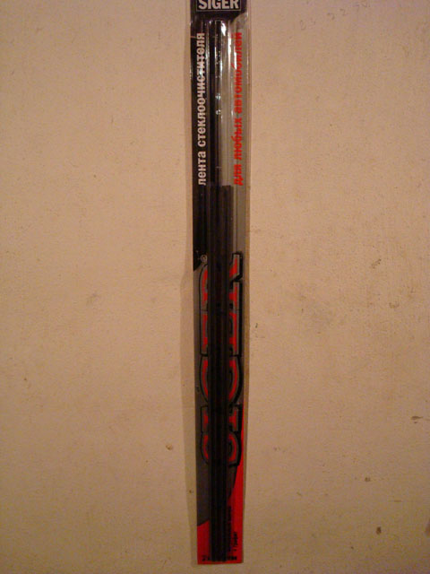

Да и конечно нужно заменить резинку я взял вот такую
не бренд но работает.При замене резинки металлические пластинки если они выгнулись, можно поменять местами и сильно не сжимайте усы коромысел свободный ход должен быть. Я результатом доволен чего ивам желаю. :
Изображение .Даже на Чемпионах резинка фиксируется в 6-ти точках а здесь в 8-ми.Единственная недоработка в том,что коромысла дворников заклёпаны через пластиковую вставку,но это скорее всего неизбежность.Некоторые производители даже сами коромысла делают из пластика о какой прочности и долговечности тут можно говорить .Но это уже отступление : Немного покумекав был найден донор для нужной запчасти-ИЖ-303С полуразобранный кассетник,разрезные шайбы которого и пошли в дело.
ИзображениеИзображениеИзображение Да и конечно нужно заменить резинку я взял вот такую
не бренд но работает.При замене резинки металлические пластинки если они выгнулись, можно поменять местами и сильно не сжимайте усы коромысел свободный ход должен быть.Ярезультатом доволен чего ивам желаю. :
