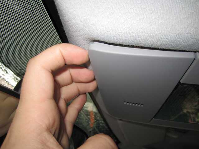

Снимаем малую заглушку (у лобового стекла), чтобы добраться до крепления стекла-рассеивателя:

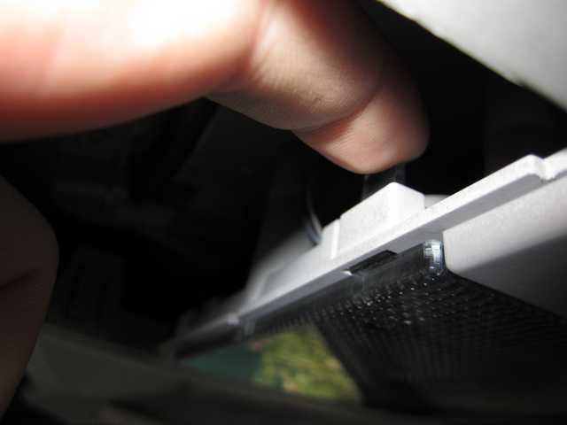

Надавливаем на выступы стекла и снимаем его:

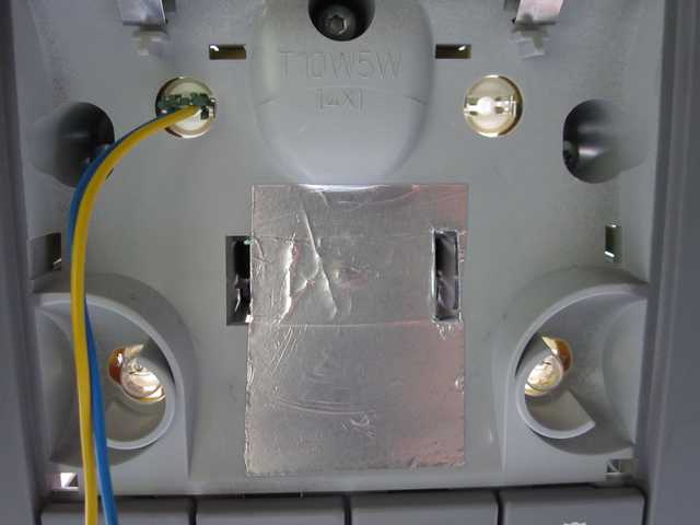

Вынимаем средние лампочки и на место одной из них вставляем самодельную фишку светодиодного модуля:

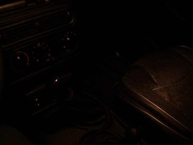

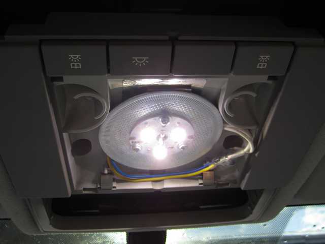

Как и обещал сначала сравнение освещенности.

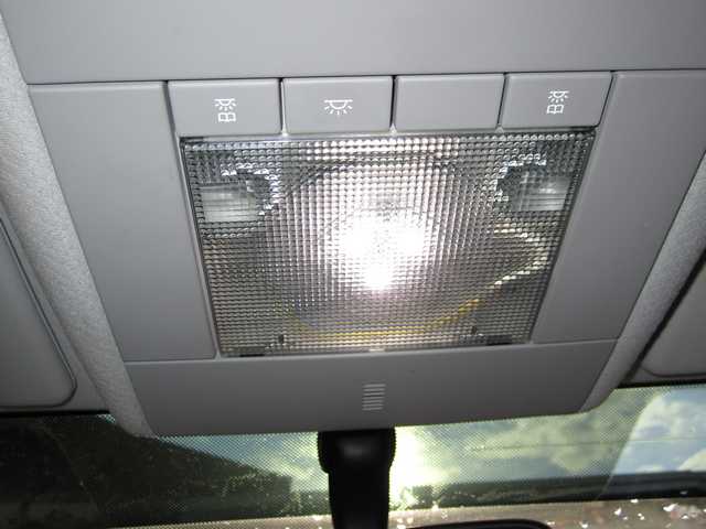

Со светодиодами:
Со штатными лампами:
Теперь, как выглядит сам модуль:

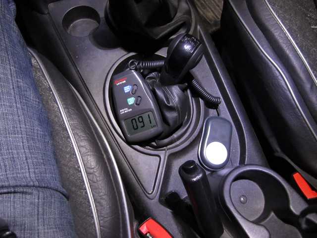

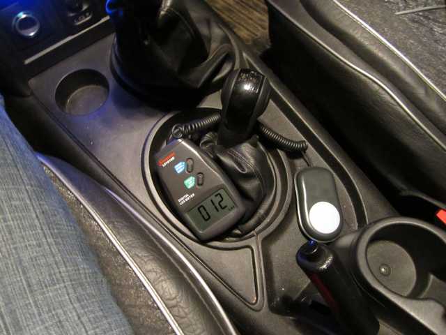

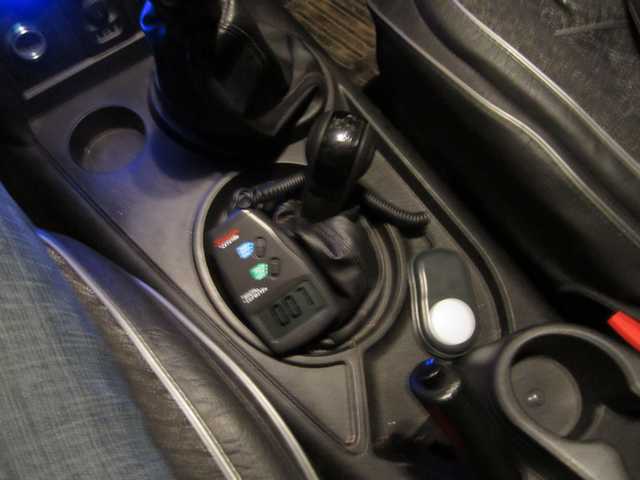

Теперь по люксометру:
С двумя штатными лампами:
С четырьмя штатными лампами:
Светодиодный модуль:

я так понял 7, 12 и 91 люкс?
что эта за люксметр? чо за марка?
