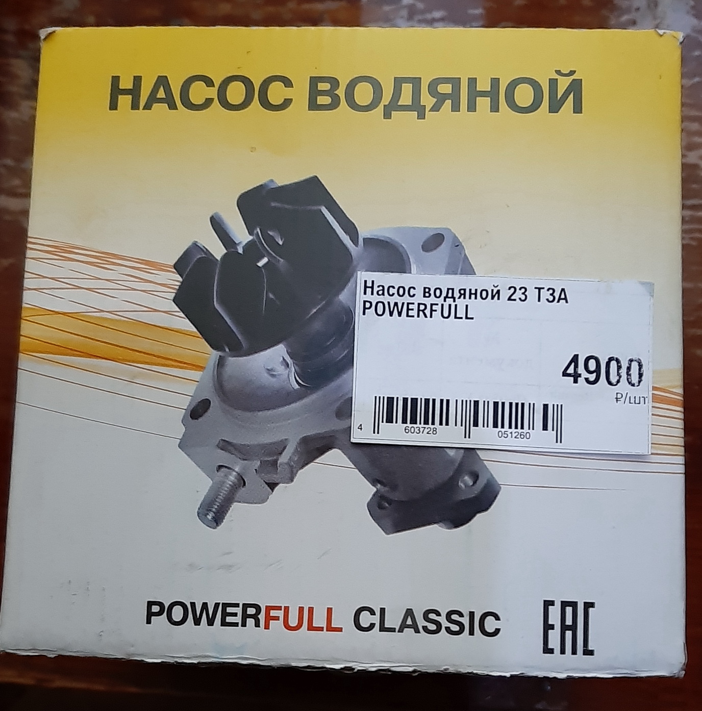

Я недавно такую воткнул за 4500.
Помпа 2123.jpg [ 462.94 КБ | Просмотров: 940 ]
вопрос был сливать или не сливать!
Dolz L127 взял на пробу
