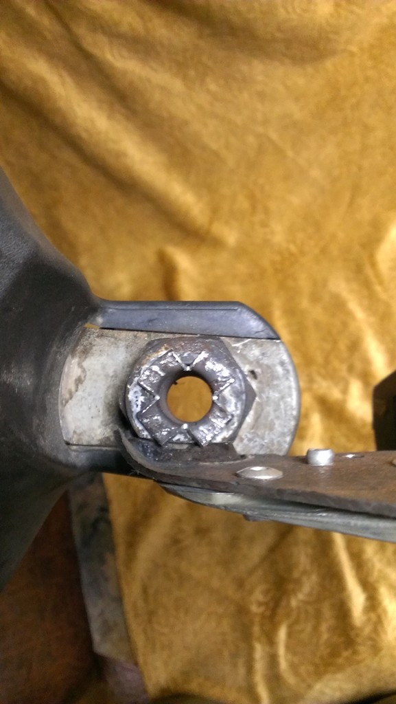

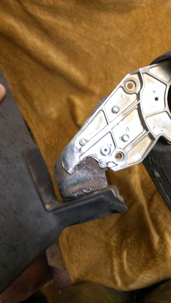

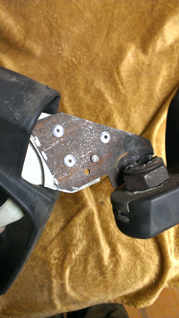

Друзья, меня постигла такая же учесть, какие-то уроды ночью отломили зеркало (хорошо что обошлось так, у соседа по парковке в эту же ночь вскрыли машину), после разбора зеркала место излома оказалось точь в точь, как у "reg", несколькими постами выше:
Отдал аргонщикам, чтобы сварили, в итоге еще хуже наделали, расплавили.
В результате пришлось придумывать и делать самим, т.е. мне и отцу.
Результатом остались довольны)
Мой вариант ремонта зеркала: вырезан кусок из стали и приварен к гайке нужного диаметра, после все это прикреплено на заклепки к оставшейся части из силумина:
