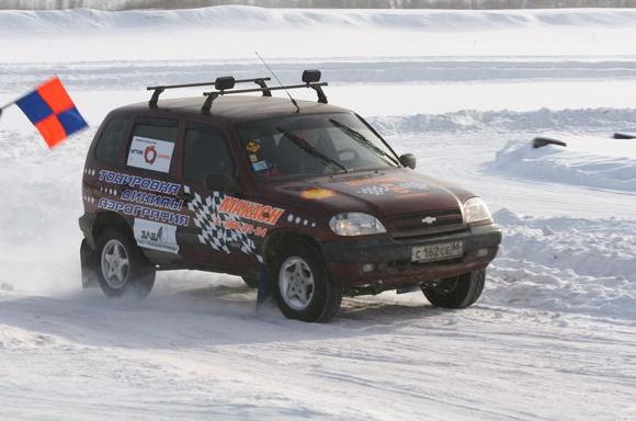

я поставил себе данный стабилизатор после люфтовки автомобиля + 225/75-R16 куперов т.к. в поваротах на скорости авто паталось завалиться на бок, теперь ощущение будто зад автомобиля приседает.
фото-
http://www.chevy-niva.ru/album_pic.php?pic_id=5255
на фото первый вариант установки, сейчас стаб. сдвинут максимально вперед, что полностью востанавливает просвет.

вот скажите мне - данный стаб крепится только к ЗМ и всё? или же там есть ещё и крепления к кузову? ибо я их что-то не усматриваю

Largo, Крепится ещё к лонжеронам, с обеих сторон. Крепить только к ЗМ нет никокого смысла. Если будешь себе покупать смотри чтобы не впарили от простой нивы, там в комплект входят удленённые болты которые надо вставлять вместо стандартных. Для нашей машины- в комплекте что то на подобие угольников- крепёжь к лонжеронам.

понятно. себе-то я брать конечно не буду. просто интересно-порой посмотришь на тазики переднеприводные у которых задний стаб и до того смешно,что аж людей жалко...их разводят,а они ведутся. это я к тому,что там задний стаб вообще нигде к кузову не имеет отношения и крепления
ps спасибо за развернутый ответ

Largo,Да не может такого быть.У стабилизаторов всегда минимум 4-е точки крепежа.Думаю что бы развести на это надо быть или вообще далёким человеком от любой техники или круглым идиотом. Да и вообще нет таких стабилизаторов в продаже,если конечно он не сделан в гараже из какой нибудь железки.(и покрашен)
А по поводу переднеприводных, надо смотреть как минимум на яме или конкретно залазить под машину.А то что видно с зади так это не показатель что там что то не так поставлено. Многим нравится (переднеприводным), всё зависит как ездить и для чего у него машина.
Да и ещё он может крепиться(не у нас)крайними местами к тому месту где находятся саленблоки задней подвески и визуально похоже,что как бы не на кузове,но он выполняет свою задачу которая на него возложена.
фото-
Че-то я опух немного, на фоте Шнива?

да вроде обычная 2123....или даже 2121

это моя шнива для лета на куперах+люфт, http://www.chevy-niva.ru/album_pic.php?pic_id=4362 а так для зимы, на первой фото рядом должна стоять простая шнива для сравнения люфтовки, но она не влезла, а так разница в 2/3 зеркала в мою пользу.
