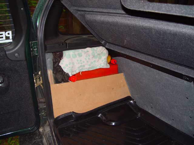

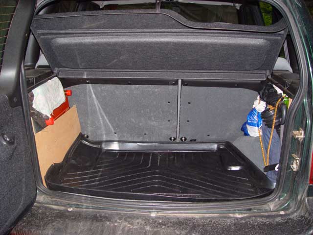

Вот, сфоткал наконец свой вариант организации размещения всевозможного барахла в багажнике ШН:
А вот покрупнее то, что слева. Здесь организован спец.отсек:
В качестве перегородки - кусок оргалита, выпиленный по месту (в дальнейшем планирую обтянуть его парадно-шинельным сукном, точно под цвет штатной обивки). Он примерно до середины высоты отсека, вытаскивать его не надо, все достать можно и так. Спереди по ходу он упирается в алюминиевый уголок, прикрученный на двух саморезах к спинке сиденья, сзади просто заведен под резиновый уплотнитель самой задней двери. В средней части к перегородке прикручен продольный уголок и такой же - к левому борту машины. На них лежит фанерная полка, на которой стоит инструментальный ящик, а на нем - компрессор (это то что в тряпке на фотке). Под полкой - прочий инструмент и мелочевка, позади - винтовой домкрат, егойный вороток, лопата, тряпки-перчатки и т.п.

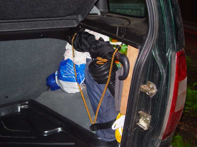

А справа все гораздо проще:
Стандартными резиновыми ремнями и резинкой от багажного "паука" притянуты: мешок с рабочей одеждой, бутылка с тосолом (необходимый для ШН атрибут, однако :smile_nod: ), аварийный резерв бензина (также 2-л пластиковая бутылка), воронка, брусок для домкрата, ну и прочее барахло.
Всякого "добра" немало, но все получилось запрятать за "световой" проем задней двери, под боковые полки с колонками, и багажник практически пустой. Эти боковые пазухи все равно для полезного груза использовать не получается, а когда там все неприкрыто и навиду, как-то неэстетично :smile_nod:
Из-за установки перегородки левого спец.отсека 200-рублевое корыто багажника пришлось немного подрезать слева.
Ну вот собственно, чем хотел похвалиться :smile_nod:
