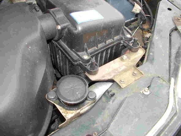

Я себе поставил хеловские пневматические дудки, компессор закрепил на кронштейне воздушного фильтра, а сами дудки на бампере - там под решеткой за бампером можно найти два кронштейна с отверстиями на которые очень хорошо встают дудки - бампер их от прямого попадания грязи защищает, и дуют практически на улицу, а с проводкой поступил так - штатную проводку клаксона использовал для дополнительных противотуманок, а к компрессору протянул отдельно провод от блока предохранителей - там в наших машинах место есть под еще одно реле.
PS: а газовские дудки я снял, так как не нравится мне их звук, да и проводка штатная их не тянет - провод сильно греется, у меня даже изоляция чуть поплавилась, а китайское Г ставить западло.

All1907, они не под бампером, а за бампером перед радиатором, а во вторых компрессор под капотом наверхуоколо воздухана, а под бампер идет только воздушный шланг и даже если их заливает водой, то компрессор просто ее из них выдувает, за год интенсивной эксплуотации сдохла одна дудка (ну люблю я долго и нудно бибикать), Замену нашел случайно - увидел в автозапчастях фанатский балончик с дудкой, балончик прозапас, а дудку заменил. И еще пришлось промазать сам компрессор - просто забрызгал силиконовой смазки в воздушные отверстия.

задержку не чувствую, работает помоему отлично.
на этой фотке видна гайка крепления компрессора (на кронштейне воздушного фильтра)
http://www.chevy-niva.ru/album_pic.php?pic_id=1220
Сам компрессор какраз под кронштейном.
