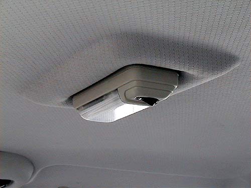

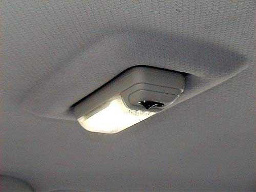

У меня именно такой, могу завтра сфоткать и выложить...

Намного ярче и спектр света приятнее.
