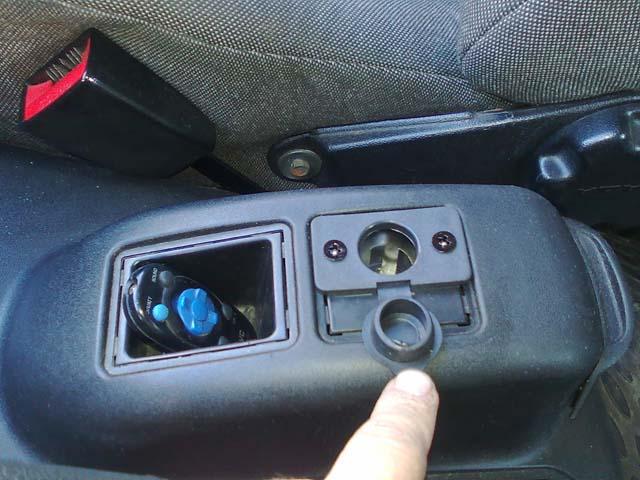

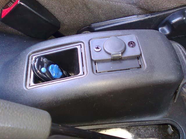

Решил вопросы по прикуривателям. В багажник врезал в правую стенку копешный. Теперь штекер компрессора стоит жестко и глубоко.
А вот спереди пришлось прошвырнуться по магазинам и пару вечеров подумать.
И в итоге было принято решение делать вот так:
Вот так с открытой крышкой.
Изображение.
Дешево, сердито, надежно и практично))
Провод кидал от АКБ 1кв.мм.
розетка опирается на пластик тонеля тремя гранями. Так что выломать её будет не просто.

Сообщение Добавлено: 18 апр 2010, 19:29
    3040
  •  18780
  •   170
  •  18 сен 2007, 22:36
  •  Тюмень-столица деревень
Блог: Просмотр записи (1)
Ne0N, откуда такая прикольная заглушка-карман вместо кнопок зеркал? :
у тебя в ней пульт валяется.
Сообщение Добавлено: 18 апр 2010, 19:33
  •  400
  • 36
  •  15 май 2008, 20:22
  •  Воронеж
От завода изготовителя. ))
У меня машина 2001 года. Еще ВАЗовская. Там зеркала поставили с приводом и обогревом, а пульт поставить ума не хватило. Вот в тонеле сделали такой карман.
