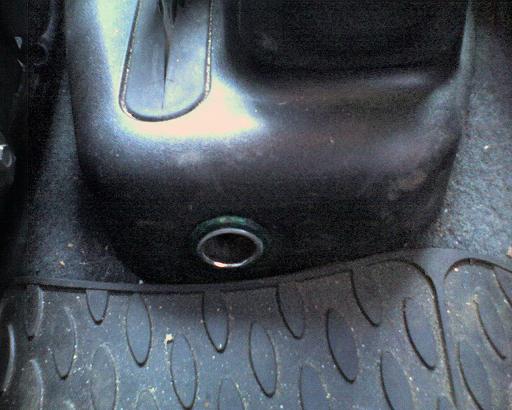

Нахрена так маятся, там сзади под задней пепельницей оч удачно получается ещё один прикуриватель, оч удобно и эстетично, нагрел трубку, зделал дырку и всунул прикуриватель. невидно удобно (ничего не вылетает и эстетично)

Может я конечно заблуждаюсь но помоему мой вариант удобнее и эстетичнее, и прикуриватель не вылетает если мобильник воткнут и разговариваешь. Дырку делал нагретой трубкой.Тока щас пойму как фотку выложить и покажу.
http://www.chevy-niva.ru/album_pic.php?pic_id=8611 вроде вот так :smile_bigsmile:

Единственное, что не стал подключать по постоянной схеме, так это трансформатор 220V, для него прикуриватель как у Koshak.

Кстати 220 в прикуриватель вредно, при заводе машины проходин видимо сброс напряжения и у мя например блок выключется и ноут гаснет на самом интересном месте, когда как раз чтио то нужное делаешь. его лучше напрямую на аккамулятор, и под седушку закрепить. А разберать зарядку и втыкать в сеть была мысль, но хвост от неё будет постоянно болтататся а зарядка нужна не всегда. Кстати у мя зимой фишка была зарядки макались в воду и окислялись контаткты и зарядки кердык, особенно жаба давила на Юбикамовскую за 600 р. Так что в прикуриватель спокойнее вроде. На прямую я тока телек и ДВД вывел.
