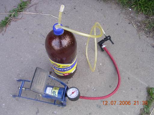

Lord-=BaZ=-, вся система , как и написано выше, испытана на 6,5 атм в течение полчаса-часа.
Картинку снова поставлю сеёчас в галерею и добавлю в пост, просто вчера места не хватило в галерее.... когда маленькие ремарки рисовал...
Уважаемый Администратор, нельзя ли мне добавить картинок, потому как Вы измеряете объём галереи в местах, а место у меня - маленькое - по 10 КБ, примерно... Я экономно расходую память сервера - или она блоками по 65 КБ идёт???
Иду удалять ремарки в галерее...

Lord-=BaZ=-, вот картинка - места мало в галёрке - приходится удалять всё время...
Насчёт трубочек этих сомнений у меня нет, а кто захочет правильно системку сделать - буду пояснять, например, сверло для отверстий в крышке сверлим диаметром строго 6.0 - 6.2 -за эти пределы не выходим - счастье обеспечено...
Тройничок капроновый режем на три части - если будет необходимость - фоты буду класть, но пока места нет - не хочется оставлять коллег в других темах без картинок моих старых....

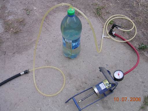

Chicken, диплом физика-лаборанта я получил ещё в десятом классе в ФМШ №45 - питерские знают!
Отвечаю по пунктам.
1. Манометры, которые использует весь наш Шнивский народ показывает ТОЛЬКО избыточное давление. Следовательно, если на манометре показание составило 6 атм, то это и есть 6 атм (абсолютных 7 атм).
2. Сейчас придётся ставить ещё фотку большего качества, где все узнАют любимый шинный насос с показанием больше 6 атм.
3. Прошу всех забыть слово "абсолютное давление", ибо оно нам не потребуется и вы никогда его не увидите на манометре - это понятие используется только для расчета изменения состояния газа по формуле PV=RT.
Надо же мне было сказать про это абсолютное давление.
Chicken, зачем Вы заставили меня сказать это слово???
Ждите фотку пять минут.

Вот фотки:
docxxx, молодой человек, а Вы откуда???
Случайно небось здесь - так здесь люди в теме...
С Вашим ФЛУДОм попрошу идти в другие темы!!!
