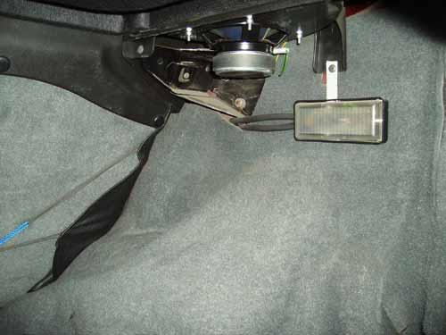

А я себе тоже свет протянул)
родной салонный плафон использовал) и на него же посадил плафон подсветки багажника)
Теперь не надо оставлять габариты включенными ,чтоб хоть что-то увидеть в багажнике))
По включению плафона загарается и штатный багажниковский плафон)
Так что стереосвет)))))
Зато оооочень светло!!)
вот рисунок:
http://www.chevy-niva.ru/album_pic.php?pic_id=9999

Идея понравилась. Сделал почти так же.
Плюсовый провод протянул намного проще. Открутил крючок на потолке, за который цепляется крышка багажника. Из под резинового уплотнителя вытащил и отогнул край обшивки потолка. Открутил салонный светильник, пропустил стальную проволочку в сторону отогнутого края обшивки потолка и обратным ходом этой проволочки протянул провод электрический.
На все ушло минут пять.
