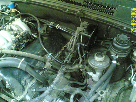

Сообщение Добавлено: 26 сен 2006, 06:15
    1980
  •  6908
  •  01 апр 2005, 19:10
Ну вот и я созрел и перенес МЗ ещё выше, на переднюю панел, к бачкам. Ничего выдумывать не стал, на счёт кронштейна, просто согнул старый буквой " Г ", Просверлил в нём отверстия для крепления, диаметром 3 мм, (4 штуки) и прикрутил его к стенке саморезами, а дополнительно ещё и болтом на 6 мм. К площадке прикрутил массу. Жгута проводки хватает , чтоб всё поставить так, как должно. Теперь МЗ стал ещё выше. И впринципе, это было бы вообще делать штатно, настолько удобно к нему подобраться

Сообщение Добавлено: 26 сен 2006, 06:33
    2890
  •  6931
  • 68
  •  29 июн 2006, 13:02
Beduin, как антиресно, я такое же решение нашел после июньского хлебания воды... Тока пришлось свечной ключ поменять, моим стало проблемно свечку 4-го горшка крутить...
