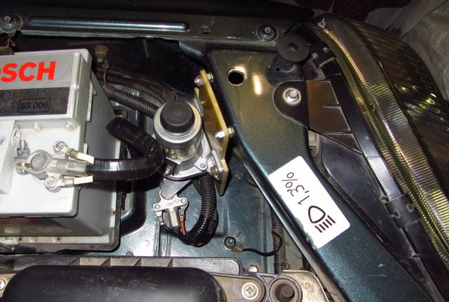

Эти контакторы (КМ-200,400,600) срабатывают при подаче на катушку управления напряжения, с силой тока от 0,67А до 5А. Принцип втягивающего реле.За несколько дней убьёт аккумулятор в ноль. Если есть необходимость (в чем я не сомневаюсь), лучше поставить от Газели. Можно управлять и дистанционно, можно и непосредственно кнопкой на самом выключателе, напряжение включения-выключения подается только на время переключения эл.механического триггера. Замерял падение напряжения в момент работы стартера 0,003 вольта. Тема где то есть большая о нужности - ненужности и вариантах установки выключателей массы...

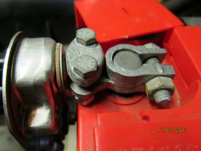

Вот так у меня.

А, не дай Бог, лампу в фаре менять?

Две гаечки на 10 и выключатель вынимается,провода не мешают. Для ленивых (что я и сделаю), вместо гаек можно поставить "барашки". Болты не проворачиваются,затянуты промежуточной гайкой.....
