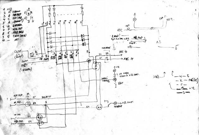

По многочисленным просьбам выложил в свой фотоальбом полную схему. Может быть, не слишком разборчиво - уж извините, какая есть. Если надо в большем разрешении, пишите в личку, вышлю (ок. 650 кб).
Дополнение от 15.03.2008:
Большую схему выложил сюда

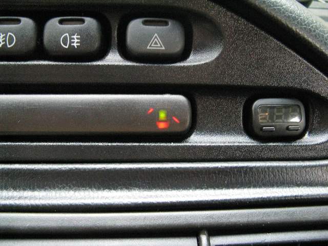

brownfox, Спасибо за идею! Реализовал, но в качестве индикатора использовал светодиоды. поместил их в БКЛ и подставил картинку машины. получился как настоящий индикатор открытых дверей Изображение

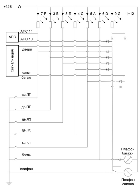

на фото открыты левая передняя, задняя правая двери и багажник. схема:
Кстати, если сигнализация по-человечески подключена, то достаточно подключить двери, капот и багажник. ну, и плафон и +12В
В профиле еще пара фото, если кому интересно.

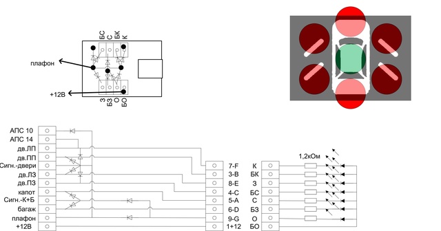

K_mid, а нельзя ли схемку покрупнее?) а то вот тоже хочу заняться в отпуске :

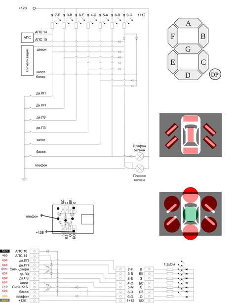

3Dfx_TriDDDek,
Если стоит сигнализация то смотрите на ее светодиод. Он моргает при вкл зажигании.
:?: У меня светодиод светит на улицу. Неудобно смотреть :smile_nod:
А индикатор более наглядный. Сразу видно какая дверь, или капот открыт(капот может быть приоткрыт,а с водительского места это не заметно).
Да и вообще я делал для собственного удовольствия. Паяешь, паяешь, а оно потом еще и работает :
LeS, вот покрупнее:
перемычку внутри плафона поставил, чтобы на индикаторе светился средний сегмент, когда двери закрыты и вручную включен салонный свет(были случаи, ребенок включал, а я не заметив оставлял в машине включенный плафон)

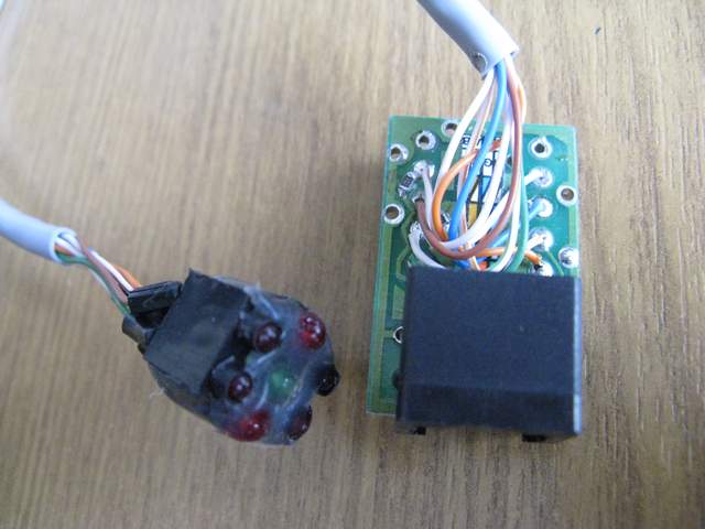

K_mid, А можно поподробней насчет БКЛ, как туда вкрячил, и как светодиоды крепил? если можно фото, было бы супер :smile_wink:
Лучше быть последним в пробке, чем первым в похоронном кортеже
Сообщение Добавлено: 02 авг 2009, 21:39
    860
  •  2560
  •   10
  •  15 янв 2009, 14:29
bosk, БКЛ представляет из себя коробку с направляющими и перегородками между светодиодами. в направляющие вставлена печатная плата с тремя светодиодами (кстати, 2 используются - блокировка дифф. и АПС, а третий можно задействовать для чего-нибудь.) Ну так вот, в правой части отрезал 1,5см этой платы и вставил индикатор Изображение
были у меня такие светодиоды, попарно вставленные в пластмассовое крепление(выпаянные из компьютерного оборудования). склеил три таких крепления и еще половинку, таким образом, чтобы светили в нужном направлении. Сверху светодиоды залил прозрачным клеем из термоклеевого пистолета. Для большей крепости и рассеивания света. Как поменять значки в БКЛ уже обсуждалось на форуме. Надо на принтере напечатать на прозрачке любимые значки и заменить в БКЛ пленку с картинками. Более подробных фото не делал. Из БКЛ у меня выходит провод распаянный на розетку RJ-45. диодная развязка тоже распаяна в розетке RJ-45, и лежит под ковриком, под водительским сидением. Очень удобно соединять их с помощью кабеля UTP(для компьютерных сетей)
