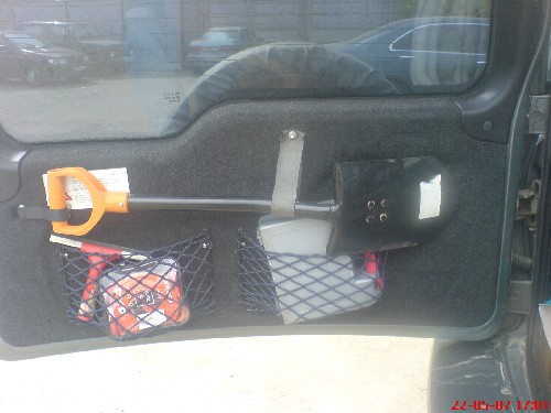

Я видел много фотографий где умельцы делали на дверь багажника разный удобные приспособления. Обьясните пожалуйста новичку как они крепятся изнутри, если есть то можно добавить фотографии.

Ser@ga, в основном все на саморезах.

А вкручивал ты их в обшивку двери,она же тоненькая,или укреплял чем-то?

Я использовал маленькую такелажную скобу (обычная скоба на концах которой нарезана М5) и подкладывал широкие шайбы под гайку - для надежности :smile_nod:. А скобой закреплял резиновый шнурок который и служил держателем всякой фигни (топор, лопата, монтировка)
Аналогично на задней полке закрепил аптечку и маленький огнетушитель (большой полка не выдержит, валяется пока в багажнике).

Ser@ga, обшивка двери съёмная и с тыльной её стороны можно прикрутить любой удерживающий элемент. Например, можно гайки.

Я использовал штатные резинки ( длинные) от "семёрки" и крепил кобочкой на саморезы сбольшими шляпками прямо в обшивке. Держится супер. К сожалению фоток нет.

Все на саморезах :smile_cool: , ничего не отваливается. Пластик в обшивке толстый и твердый :

Ради интереса заглянул в энтот раздел (думал, что-нить новинкое с дверьми вытворяют..+))).... у меня уже давно сделано некое подобие : Только использовал штандартные ВАЗовские резинки для крепления бачка омывателя и т.д.... сделал из крепкого люминия петельки и крючечки для них... разложил на обшивке задней двери все сваи причандалы (лопату, топор, трос, знак аварийной остановки).... далее разметил, где будут петельки крючечки..... просверлил дырочки.... и обячным клепочником через дополнительные шайбы приклепал к обшиве... потом энто все хозяйство пришпилил обратно к двери и ВУАЛЯ!!!! Даже если багажник забит - все необходимое (ну малоли...) под руками...+))) Вот! :
