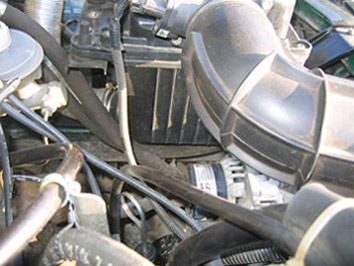

AR писал(а):
КАС писал(а):
AR писал(а):
[quote="ZMei"]
А зачем его выкидывать? Разверни корпус фильтра на 180 градусов, надень, если есть желание на него гофрочку и будет тебе щастье... :smile_bigsmile:
Вообщем не понятно мне необходимость этого разворачивания.
Берем штатный воздухозаборник ВАЗ 2112, вклеиваем герметиком одну его часть в коробку воздушного фильтра, а другую крепим к бачку гидроусилителя руля. Соедининяем эти две детали пластиковой гофрой.
Гофра длинная получается и с крутыми изгибами. А так всё компактно.

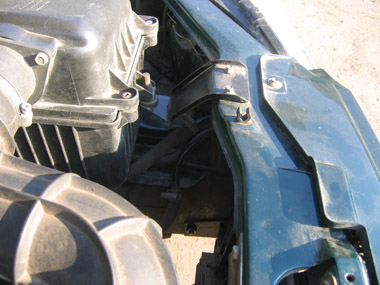

С осени вот так переделано - никаких изменений ни звука движка ни динамики пепелаца не осЮсяется...

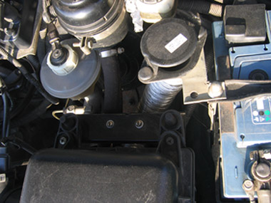

Holg,
патрубок вынул, подсоединил гофру, коробка фильтра штатная остается, так? С какой машины верхняя деталька?
Выбираем правильный маршрут. Верной дорогой идете, товарищи!
Сообщение Добавлено: 24 апр 2007, 16:23
    940
  •  4610
  •  01 мар 2006, 16:24
Andy2, Выкинул резонатор ентот на хрен. В контексте Шнивы - понт и не более того ИМХО. Никаких изменений не отметил. Вывел гофру как Holg показал, правда чуть дальше к аккумулятору. Закрепил на пластиковый хомут к проводам от клемы.
Любое другое место, на мой взгляд, требует сильного изгиба гофры, а этого хотелось бы избежать.
Коробка фильтра штатная, деталька в комлекте с гофрой продается. Все вместе называется воздухозаборник для ВАЗ 2112.
Несколько советов.
1. Место стыка коробки фильтра и гофры лучше всего обмазать холодной сваркой, так как небольшие щели есть.
2. Перед тем как ставить эту гофру лучше всего раскрутить эту гофру и переставить входной патрубок с одного края на другой. Нужно для того, чтобы технологические отверстия в гофре (хрен знает зачем нужны) были максимально высоко.
