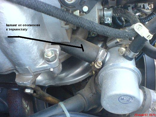

Зеленый лягушенок 440
Катается Как Хочет

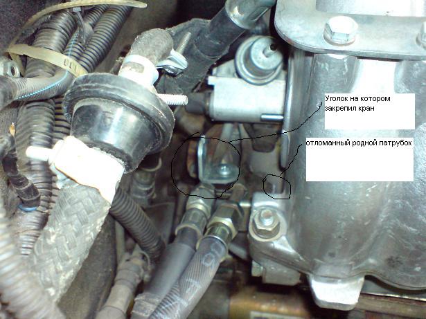

Tweaker, Спасибо, в первом снимке разобрался что куда, и кран такой же купил , а во втором снимке не разобрался.

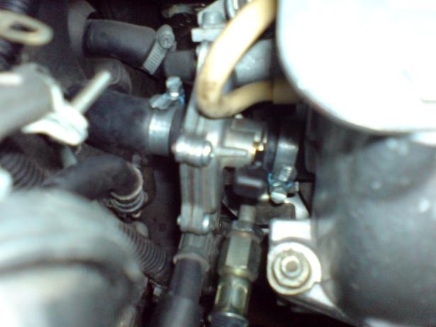

Иван555, на втором снимке кронштейн без крана с уже отломанным патрубком и привинченым мебельным уголком, на который в последствии и закреплен кран.
Сам кран крепил так - выкрутил один винт, закрутил с такой-же резьбой подлинней, законтрил гайкой и другой гайкой с шайбой привентил к уголку на снимке. Д еще шланг новый более длинный отрезал по месту.
ЗЫ подумываю что надобы кран еще дополнительно закрепить какой-нибудь железкой сверху.

Tweaker, Спасибо . все понял. У меня еще мысль такая: шланг от отопителя идущий под впускным коллектором, он подходит к термостату. Вопрос такой: Ты не изучал как проходит этот шланг под впускным коллектором-просто проходной шланг и переходник (который ты отломил) и шланг к радиатору отопителя. Или еще как-то проходит-может нарочно сделан-чтобы греть входной коллектор. Если нет -то зачем вести шланг под коллектором, может мимо коллектора провести, взять непосредственно от термостата-так проще будет. И еще вопрос: шланг отвода антифриза от блока целинров идет к радиатору отопителя-вопрос повлияло ли как-то на двигатель перекрытие отвода антифриза от задней половины блока целиндров.
И еще вопрос Что значит "Да еще шланг новый более длинный отрезал по месту" откуда и куда он идет.

Новый шланг от отопителя к термостату, штатный короче, под выпускным коллектором проходит помоему для удобства, хотя может игреет коллектор зимой, на тепловой режим влиять не должно так как такая схема реализована на класике и обычной ниве, только кран там в салоне около печки.
