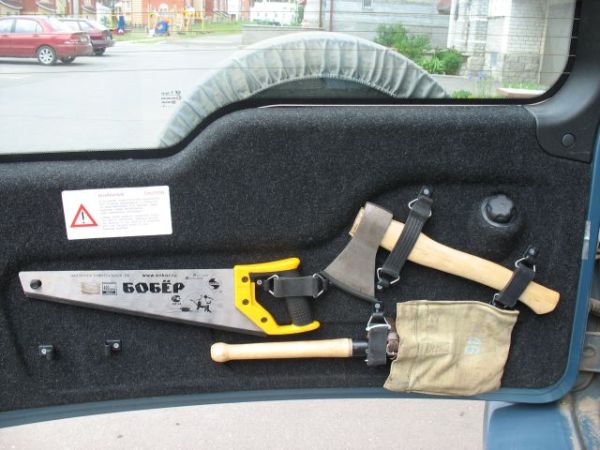

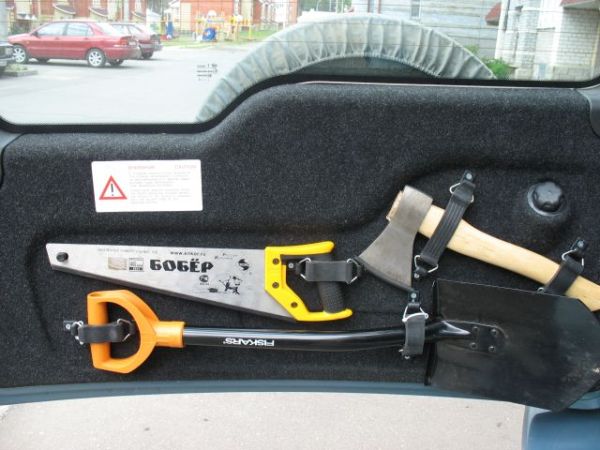

И я свои "пять копеек" .

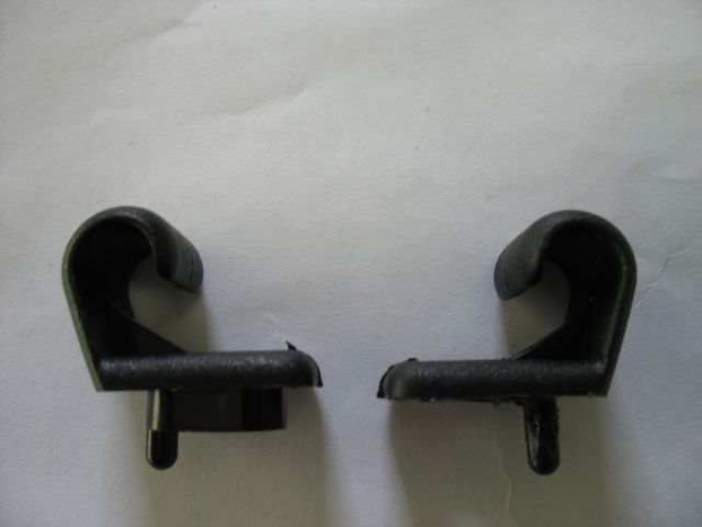

Использовал крючки крепления козырька от ВАЗ 2108 и ремни подвески глушителя ВАЗ 2101, с обратной стороны крючки усиливал металлическими пластинами. Я делал два варианта крепления лопат короткой и длинной, в зависимости от предстоящих трудностей и засад :smile_nod:
Остальное вроде понятно из фото.
крючок надо немного доработать, подрезать оставив штырек , он будет служить защитой от проворачивания крючка
Для облегчения снятия/одевания ремней(они довольно жесткие) использовал одноразовые пластиковые стяжки, под рукой были светлые, но бывают и черного цвета.

Интересно! А резинки эти широкие в автомагах спрашивать как "ремни подвески глушителя"?

PAVLO!
Да, они комплектом продаются обычно две плоских резинки и одна ромбовидная, используем только плоские, и еще переделываем крючки, штатные там как клюв :smile_nod:

а не гремят все эти девайсы когда на мафынке катаешься ? особливо по не ровной дороге

lavvash, У меня сделано примерно как на фото и ничего не гремит... :smile_bigsmile:

lavvash
ничего не гремит , это было обязательное и непременное условие при изготовлении , проверено различными дорогами.
