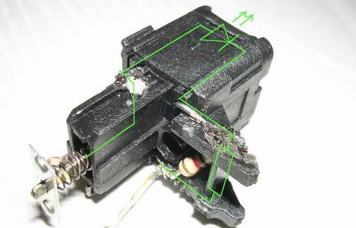

Там кроме разделения кнопок есть и про светодиод в кнопке...

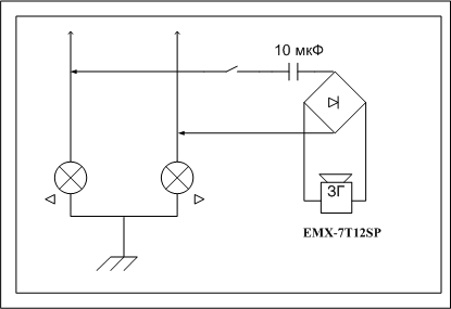

Всем привет! Джонсу отдельный! :smile_nod:
Нужность или ненужность девайса предлагаю не обсуждать.
Решается чисто инженерная задача.
Продолжаем работу.
Вторая итерация: последовательно с мостиком впаял неполярный конденсатор (вернее его аналог).
Короткий пик раздается в момент включения ламп поворота (заряд конденсатора) и в момент выключения ламп поворота (разряд конденсатора через нити всех ламп).
С указанным на схеме номиналом конденсатора звук больше напоминает звонкое щелканье реле :smile_cool:.
Добавил 09.06.07: http://senet.ru/dak/povorotnik.mp3 размер 66 Кбайт.
Назойливость резко уменьшилась.
Какое-то время поезжу с таким вариантом.
Если будет надоедать - буду думать как внести задержку.

Сообщение Добавлено: 07 июн 2007, 14:01
    6455
  •  16902
  •  02 апр 2007, 20:42
  •  Сочи - Дагомыс
Продолжаем работу.
По поводу габариток.
Т.е. проблема имеется только в светлое время суток...
И сигнал надо привязывать не к открытым дверям при горящих габаритах (хотя это самое простое), а ИМХО к выключению зажигания и горящих габаритах в светлое время суток...
Если что-то красивое родиться, постараюсь реализовать.
Вот это дело :!: Ждем :

Айк, а чего ждете то? :smile_nod:)
Вот сегодня поездил со "второй итерацией" и думаю, что никакую задержку реализовывать не буду. В таком варианте я получил то что хотел - звук не назойливый, а внимание привлекает. Хотя... поездим - увидим :smile_cool:
