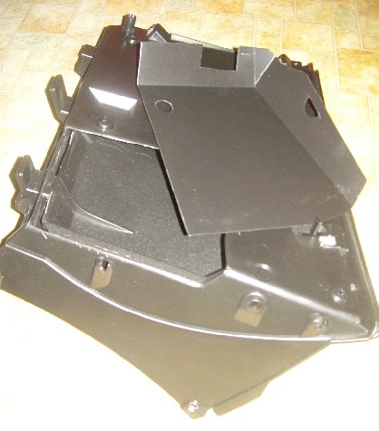

Наверное всем на нервы действует выступ слева сверху в бардачке.
Офигеть, даже и не замечал :

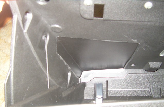

dak писал:
Мне не действовал, но идея очень даже понравилась, тем более бардачок как раз был снят. :
Выступ спилил ножовочным полотном, заплатку вырезал из пластиковой канцелярской папки для бумаг
Заплатку поставил на место "точечной расплавкой" :smile_bigsmile: при помощи паяльника
Как будто так и было.
dak-у +1 и спасибо за красивую идею.
PS: Кто будет повторять, обратите внимание, что маленький выступ посередине спиливать не надо - он-то как раз там не зря сделан.

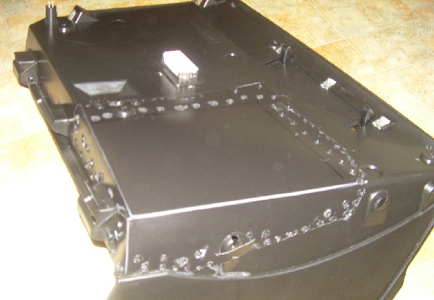

Надо будет прикинуть, а если ничего не вырезать, ЭБУ туда не поместится? Угонобезопасность повысим.

dak, Были мысли туда CDчейнджер засунуть да все руки не доходили.

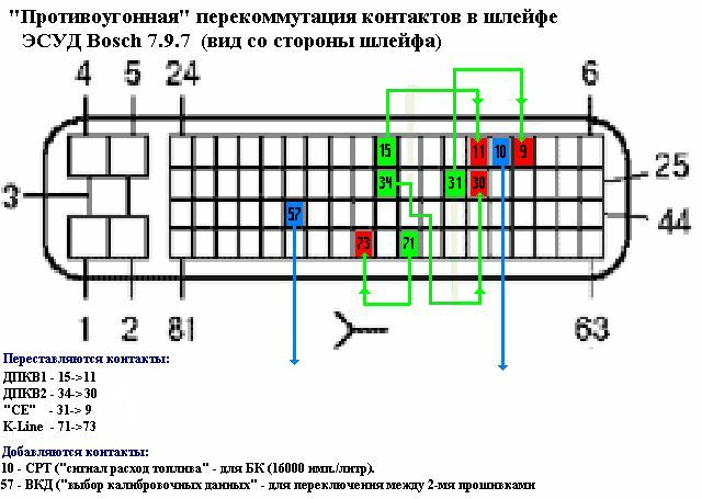

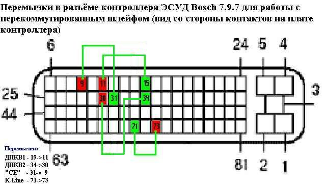

GorAl писал:
нельзя ли спиленное пришпандорить наоборот.Выпуклостью из бардачка,Там что-то есть или получится.
Нет, отрезанное пришпандорить не получится, проще мудрить что-то своё. "Там" ничего нет сантиметров на 10 вверх.
Mol:
По-моему не поместится ни вдоль, ни поперёк. Ну разве что "уши" отвернуть. А вообще, по-моему, не так угоностойкость повышать надо, а например вот так:
Остальное в личной галерее.
И отрезать от разъёма контроллера "захват" под пальцы, чтоб голыми руками его скинуть нельзя было, только при помощи инструмента.
Да, и нужно отдавать себе отчёт, что это всё актуально только при активированном иммо и замке на капоте.

Шлейф - это понятно. Зачем схему засвечивать? У каждый должен быть свой вариант.
А вот он дождется когда ты ее применишь 1, узнает адрес и ... :

Mol писал:
1. Понятно отнюдь не всем, судя по тому, что я на форуме читаю. Очень много народа просто не понимают нафиг он вообще нужен, этот иммобилайзер - одни считают пустой погремушкой, другие наоборот возлагают на него слишком много надежд. При такой переделке контроллера иммо становится именно тем, чем он должен быть.
2. Схему засвечивать нужно затем, что не всё там так тривиально - в шлейфе дырок свободных полно, а вот на плате контроллера почти все ноги разъёма заняты и найти свободные отнюдь не тривиальная задача. И далеко не все на "ты" с подобными девайсами, чтобы справиться с такой задачей самостоятельно. Для мазуриков же подобная схема интереса, по-моему, не представляет - не будут же они таскать контроллеры со всеми воможными вариантами перестановок контактов.
3. По-моему, любой, кто способен переткнуть контакты в разъёмах и припаять пяток проводков, может догадаться поменять назначением найденные мною "свободные" ноги и получить тот самый "свой вариант".

я туда (на выступ этот) кросовер поставил... больше места не нашел, пока...
