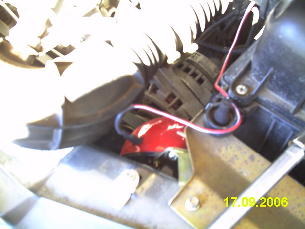

дудки недолговечны, то компрессор умрет, то сами дудки на морозе замерзнут
2 раза менял на старой ВАЗ 2108 - потом надоело и поставил парочку
улиток (красного цвета, Турция) и всё ок ))
сейчас переставил эти улитки на Шеви-Ниву, вошли между радиатором и
решеткой - без проблем ) правда устанавливал диллер )

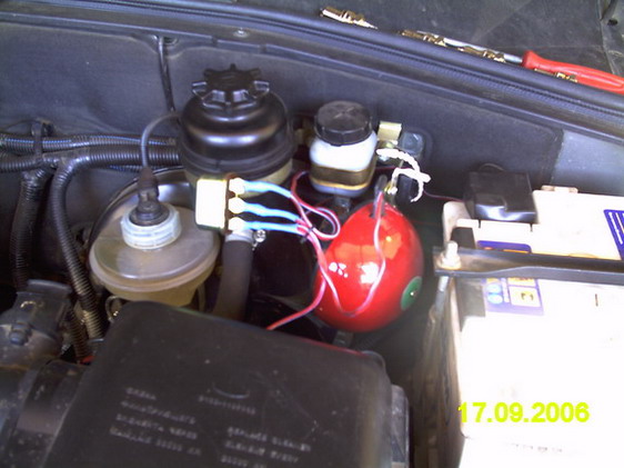

Древетняк писал(а):
Поместились под решёткой. Крепятся в ряд на металлической полосе. Полоса, в свою очередь, к штатному креплению сигнала (которое подгибается). Полоса смотрит вниз, один из сигналов получается под бампером. Действовать нужно аккуратно, т.к. во-первых, навскидку кажется, что сигналы не войдут, и действительно, надо повозиться. Во-вторых - не помять алюминиевые теплоотводящие пластинки радиатора. Сигнал под капотом - как-то не то... Кстати, звучат здорово!
Можно ли фото установленных дудок.

АртёмС писал(а):
Никак! Все попытки разместить фото терпят фиаско. Более того, даже чтение инструкции повергает в уныние и вызывает рвотные позывы. Если бы нашёлся человек и толком описал, как выложить фотки...
