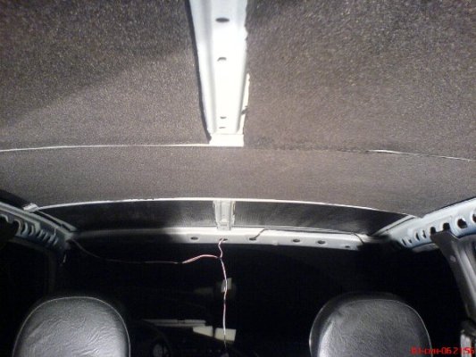

А Я вот так проклеил салон. Тоже клеил Стандартпласта
[img]http://www.chevy-niva.ru/album_pic.php?pic_id=18238
[/img]

sergo1968, с потолком возни много было? Отпиши, мож какие нюансы там...
Потолок проще всего клеить, он ровный и большими кусками, но клеить лучше в двоём. Вот в дверях проклеивать не удобно ужас.

sergo1968, а обивку потолка назад проблемно ставить? И какое минимальное количество людей потребуется?
Потолок проще всего - снятие обшивки, оклейка, установка обшивки - 3 часа 20 минут... Помощники не нужны.
