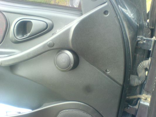

Сообщение Добавлено: 22 окт 2007, 11:32
utjhubq,
Уважаемые господа подсакажите пож-ста как там место есть под наклакой на торпедо и достаточно ли его для размещения пищалок.!
Если у кого есть фотки пришлите,буду благодарен.
У меня во так http://www.chevy-niva.ru/album_pic.php?pic_id=18182, а в заглушку зеркала не хош прикрутить, Я присматривался :
