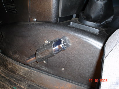

Сообщение Добавлено: 08 мар 2008, 22:51
    60
  •  956
  •   32
  •  12 июн 2004, 17:00
  •  127.0.0.1
ZMei писал(а):
вариант - отковырял заглушку блока управления попогрея на тоннеле
а у меня, вместо заглушки, кнопки управления задними ЭСП стоят. А "Гарант" - вот здесь (без фуnляра) :
Фотография сделана до установки ЭСП ;-)

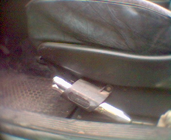

Сообщение Добавлено: 09 мар 2008, 09:41
    1800
  •  10776
  • 74
  •  29 сен 2006, 14:19
  •  Москва ЮЗАО
Brisvk, ставили , даже фото были разных вариантов.
http://www.chevy-niva.ru/album_pic.php?pic_id=11135
http://www.chevy-niva.ru/album_pic.php?pic_id=11900
