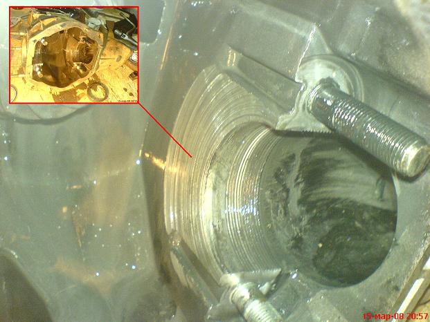

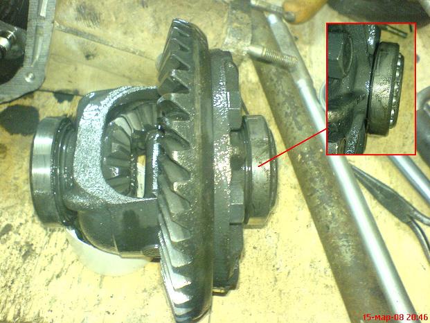

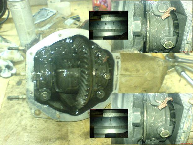

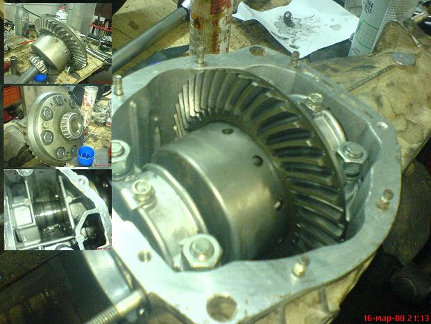

Вобщем перебрали мы Vitalich-у редуктор. И хорошо, что полезли не откладыва дел в долгий ящик. Источником шума был полуразвалившийся подшипник коробки дифференциала. Осевой люфт коробки (это там, где преднатяг быть должен) составлял более 2 мм!!!
На фото видно, как "провалено" внешнее кольцо подшипника.
Соответственно источником шума при движении была сама коробка дифференциала, которая тёрлась о корпус редуктора переднего моста.
Впринципе дело по ремонту было бы копеечное (замена подшипника - 200 руб), но Vitalich очень уж хотел переднюю блокировку, которую и получил. :
Т.к. ставил он редуктор сам на следующий день, то мне за рулём авто с блокировками в обоих мостах посидеть не удалось :smile_doh: , но по его впечатлениям - доволен, как слон.
