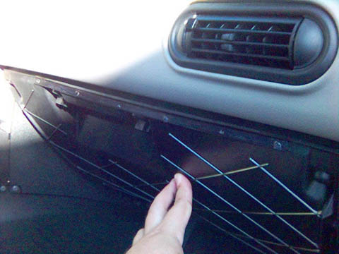

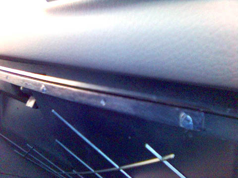

Всем Привет!
Ну вот собственно и фото отчет.
Сорри за качество, но я думаю все видно.
Поводок поставлен под самую верхнюю кромку крышки (внешняя крышка с ручкой снята), там есть отбортовка - как раз с ней заподлицо.
Я немного выгнул поводок так, чтобы крышка была не совсем прямая - а наоборот - выгнута центральной частью вниз. Это дает более плотное прилегание углов крышки при закрытии бардачка, соответственно крышка стоит как литая, плотно прилегая углами к резиновым пяточкам, никаких скрипов и абсолютно ровно.
В собранном виде, с внешней панелью крышки - этот поводок абсолютно не виден - при открытом бардачке можно увидеть разве что головки заклепок, если присмотреться :smile_bigsmile:
Кстати вы можете видеть, что я конечно не мастер клепать заклепки, потому поставил их головками внутрь :
Ну а насчет парюсь - не парюсь, дело личное, мне было интересно повозиться и решить эту проблемку, хоть и не главную :
Не в обиду - оторванная пуговица на рубашке - тоже не супер проблема, но ведь подшивается за 5 минут.
Удачи!
Удачи!
