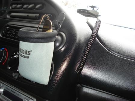

А у меня теперь три гнезда,дополнительные в левом верхнем углу бардачка и возле ручника, на месте клавиш подогрева.Первый доп. поставил зимой,когда купил 2 попогрейки Емеля,когда включал в штатное гнездо,то пепельница больно в ногу углом давит,пришлось доп. ставить.А пассажиру очень редко включаю т.к. в основном уже в прогретую машину садятся.На лето закрыл пробкой от вина,вдруг мелочь какая попадёт,а штопор в машине есть. :smile_bigsmile:
А на днях купил радар-детектор,а к нему шнур коротковат,норовит выскочить,и опять -же угол пепелки в колено давил,пришлось ещё одно гнездо притулить,результат на фото.Когда прибор снимаешь от жары,никаких следов для вороваек.
