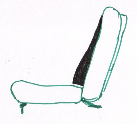

125, есть тогда еще вариант.
под обшивку заложить паралон в форме клина. сверху на нет, снизу 4-5 см. но не до самого низа а учитывая подушки.
просто я всегда за вариант с обратным действием.
ведь может не понравиться.
да. есть еще совсем лениво-бюджетный-универсальный вариант. пошить подушечки в форме клина. Тогда пассажир сам будет выбирать нужно или нет. подушечки можно обшить материалом как в машине или похожим. а крепить подушечки можно либо резинаками либо ремешками с кнопками, ремешки такой длины, чтобы кнопки на боковинках спинки распологались.

125 писал(а):
asokoloff, чтото не въехал я . . .
сорри.
бумажку долго искал :smile_bigsmile:
Художник я тоже неважнецкий. :
вот как-то примерно так.
это либо вставка под обивку либо можно отдельную такую подушечку сделать.
