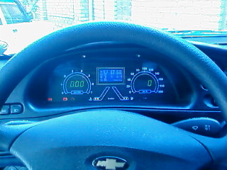

Привет All!
Поставил в конце апреля, покатался и оказалась сырая прошивка, отправил назад в Тольяти. Везли назад месяц (свои, с аказией). Прошивка свежая мартовская 2008г. Поставил опять, катаюсь уже три месяца, выводы:
1. Смотрится прикольно и стильно (почти иномарка :smile_bigsmile: )
2. Цифры при ярком солнечном свете нечитаемы, но синие светодиоды, выполняющие роль аналоговой информации, видно нормально
3. Ставится немного геморно из-за прокладки отдельного провода до ЭБУ, в котором еще и данный контакт не испльзуется штатно и пришлось изобретать штекер, чтобы его задействовать. А все потому, что лень драйвер написать для обработки расхода по К-линии (слова разработчика по телефону)
4. Все что касается автоматизации вкл/выкл света не подключал - нефиг, я умнее этой железки :
5. Компьютер так себе (Мультитроникс рулит), но это на любителя
6. Теперь самый большой косяк этой панели - это все что касается топлива и его расхода - расход считает НЕПРАВЛЬНО!!! : Завышает сильно, отторированный Мультитроникс 8,5-9,2 по трассе - эта железяка 14,5-15,1. Звонил в Тольяти, говорят проблема конкретно с моей машиной (ЭБУ). Ага, а вот у других проблем нема (был еще у меня БК-09). Ну а показания остатка топлива это просто песня : ! Как-то проехал 50км на ОДНОМ литре в баке (реально 10 там было) или вот матался на Баскунчак, было залито под горловину, т.е. 60л, так вот по возвращению было израсходовано 55л, а в баке осталось еще 20л. Во какая у меня мафынка оказывается :smile_bigsmile: ! Вот еще пример: завожу в гараже 18л кажет, сдал задом 2м и повернул колеса на месте - теперь кажет 15-16л. Круто я газанул :
Вообщем ощущения противоричивые: с одной стороны красиво и вроде фунционально, но самый нужный фукционал (топливо) как раз и не пашет! Короче оставил я панель для красоты, а для функционала вернул на место Мультитроникс.

AndCrow, Yaroslaf, Так я ж в Випиках обслуживаюсь так что все ровно!Они меня еще назвали эдиком за то что я наклейки с золота обадрал!!!Вот что косательно сообщения от AndCrow то у меня ситуация с точностью да наоборот!!!!У меня Штат мля такие показания топлива выдавал что просто песня,при чем еще и визжал как пилорама!!!От 20 до 3 не в кипяток урониться так еще и на ходу на трассе!!!А уж как я с Казани ехал отдельная песня,чуть не посидел ибо на трассе ближайшая заправка км в 60 а сука 1л показывает!! Так на этом 1л я до заправки доехал,а в бак только 42л под горлышко вошло!!!!Что касается данных по расходу то тут
у них со штатом показания эдентичны!!!А Прошивку я буду менять прям на мести и сразу тестить!!!
PS Всегда нужно заправлять полный бак и сбрасывать показания считка!!!!

юзаю месяца три. Работает великолепно. Бак показывает с точностью 1 литр. А функции автосвет и евро свет - простенько, но приятно.
Извините если мое мнение не совпало с Вашим. ИМХО
Да кстати, расход топлива читается с ЭБУ. Кажись 1600 импульсов на литр. Сколько импульсов дал ЭБУ стока и расход. У меня по трассе 8.8-9.1 литров. Температуру тож кажет правильно. Опять же если в настройках включить пункт "данные ЭБУ" то данные будут браться из ЭБУ, если отключить - то с датчика.[/img]
