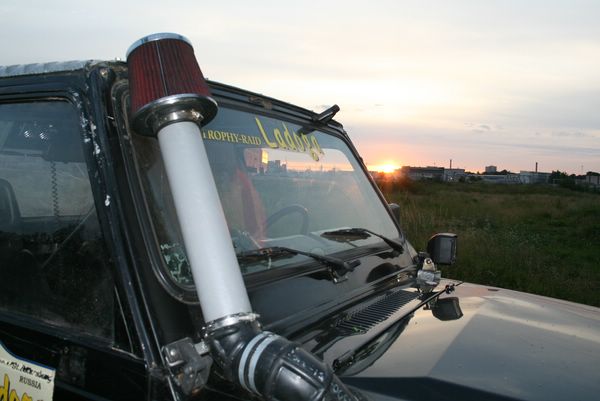

Вот если только использовать нулевик как оконечность шноркеля.
ШН-2002, лифт Штаеровскими пружинами, колеса BFG MT 215/75/15, стальной РПМ, ГП 4.44, трипоиды, траки, СВ рация.
