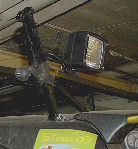

Бррр... как так напрямую в крышу ?? Передние и средние стойки - на штатные места, только с М6 на М8 перерезано... задние стойки - вырезан молдинг между боротом и крышей, стойка стоит на опорной пятке, зафиксирована саморезом чтоб не елозила... именно зафиксирована, саморез не несущий, - от так вот
Первый вариант экспедционника был без задних стоек... зело не понравился... много места на крыше пропадает + задний свет на люстре выставить невозможно по нормальному...
