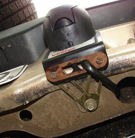

это коннектор гильотинный - тоже их использовал. Розетку установил так:

yganin, интересно. черная пластина с надписью VFM от чего? насколько я знаю эта фирма производит фаркопы
З.Ы.: фаркоп недавно поставил, розетку еще не успел. На старой Шнивке площадку с розеткой успешно выдрал в первом же гамне :. Твоя идея понравилась тем что не нужно дырявить бампер.
