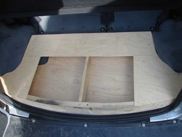

CheburazhKO, посмотри в фото альбоме

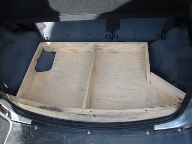

CheburazhKO, вот сделаный органайзер по лекалам WLAD-M, понятно что он потом был обшит карпетом, добавлены крышки. Мне хватает для инструмента и всего остального, я, предполагаю, додумать варианты с делением пространства вверх несложно. Что-то типа шпилек с шайбой большой поверхности для устойчивости , которые стоят по краям этого органайзера и там еще один слой фанеры(толщина примерно 10 мм) по контуру багажника. Но по опыту, если есть ограничивающие полки, уложить все значительно сложнее.

ssh, где посмотреть лекала блин возможно переделаю свой багажник.

ssh, Поделись лекалами, если конечно не комерческая тайна... давно о таком думаю, уже хотел из обоев делать лекала, а тут готовые есть... :

rif, serp61, ребята, они были, даже высылал тому, кто заинтересовался, в свое время.
Но щас их в природе не существует :smile_doh:
В принципе, вытащить органайзер и обрисовать нижнюю и верхнюю крышку несложно(как сделать остальное, в принципе видно на фотках и прочитать у автора), если есть желание-пишите в личку, сделаю. Минус этого изделия в том, что не получится устоить спальное место, раскладывая задние сиденья, получается перепад.
Более подробно, как это сделать, у автора:
смотреть тут

ssh, то что нужно. Тоже буду такой делать... Эх как бы хорошо размерчики. лекальчики. На крайняк конечно сам выстригу, но было бы очень хорошо...
