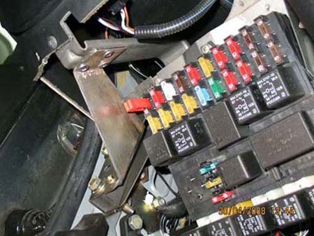

Обратил внимание на то, что левая часть панели телепается не хило! Посему, решил изготовить кронштейн, который напрочь устранит данное телепание, сделал из метал. полосы по месту, потом покрасил. Прикрутил внизу к штатному болту, верхний сделал сам. Все под крышкой блока предохранителей.
Следующим этапом прикрутил саморезами в двух местах пластмассовую накладку, которая под стеклом, просверлил предварительно в ней отверстия, очень трудно было, поскольку близко к стеклу. Все звуки пропали, по крайней мере, на три года :smile_nod:

Кирилыч, ну или так как то.

Кирилыч, именно так и подумал, глядя на фото выше.. все же треугольник - жесткая фигура!
