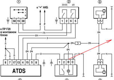

reanimator_zlat, слева направо - 1. обогрев заднего стекла и зеркал, 2. ПТФ перед, 3. ПТФ зад, 4. кнопка включения магнитолы (АСС) (жрет зараза много в режиме ожидания, садит аккум. быстро), 5. Пусто (будет кнопка принудительного вкл. вентиляторов).

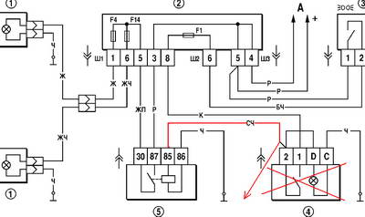

Beard29, серо-черный идет из вывода 2 колодки в вывод D колодки и включает лампочку сигнализации что ПТФ включены, причем через, собственно, кнопку и коричневый провод. У меня по схеме так. Так что надо брать коричневый провод из вывода 1 колодки и цеплять к ОЧ вывод D колодки задних ПТФ. Или я совсем не смыслю в чтении электросхем?
К идёт + от монтажного блока через выключатель ПТФ к реле включения ПТФ. Подключаем СЧ к D выключателя ЗПТО, тем самым при появлении напряжения на ЗПТО и индикаторе их включения, включается реле ПТФ.

Beard29, Коричневый идет от реле включения и замыкается он при включении на массу. Он никак не может идти через выключатель ПТФ на реле ПТФ.
Соответственно нам надо замкнуть его на массу при включении ЗПТФ.
А серо-черный идет из D разъема ПТФ в 2 разъема ПТФ и при снятии разъема с кнопки, куда мы его не подключим, не получим ничего.
Млин, получается, никак с одной кнопки просто не включить все ПТФ:smile_doh:

Pincky, может мы разные схемы смотрим?
