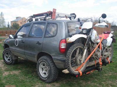

Все, что вам видно на фотках (и не видно), сплошное рукоделие.
Индивидуальные бампера, спецпленка, блокировки в мостах, двухрядные подшипники, разделение привода (только задний), камеры заднего вида и пр. пр.
это че такое?

KVADRO, бесполезная вещь в виде отключения переднего моста, как я понимаю. Плюс только один - экономия топлива (причем не существенная). Минусов много. ВАЗ проводил испытания таких штук и верно отказался. Описаны испытания сии в "Высокой мысли пламень. Книга 3".

Верно говорит, товаришч KVADRO.
Приблуда абсолютно бесполезная, я бы добавил, даже вредная.
Помимо отсутствия какой-либо пользы для экономии топлива, при езде по "бурковке" схождение колес нарушается и начинает жевать резину при переходе с моно привода на полный. Да еще дополнительные вибрации появились на корпус при разгоне. Поэтому вернулся к полному приводу.
Вот если-бы, господа-инженеры придумали дополнительно, что-то типа хабов на передние колесья, как в УАЗ-Патриот, чтобы полостью отключать передний мост..., а так все шестерёнки вращаются, нагрузки на движок присутствуют.
Короче, полное дерьмо и выброшенные деньги (лучше-бы купил жене цветы, а детям мороженное :smile_nod:.
