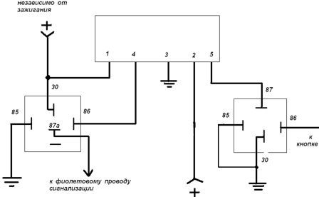

Управление ЦЗ одной, нефиксируемой кнопкой. ШНива 2004 - 2009.
В сигнализации "Аллигатор" есть функция ЦЗ для подключения к мастер- замку водительской двери ( фиолетовый провод). Т.к. мастер - замок у нас уже подключен к штатному блоку ЦЗ, то функция эта невостребована, её то и приспособим для нашей цели.
Принцип работы - при снятой охране, на фиолетовом проводе , подключенном к мастер-замку присутствует постоянный "+" - двери открыты, переключаем - "+" отсутствует, двери закрываются.
Теперь мы будем управлять фиолетовым проводом с помощью обычного пятиконтактного реле.
Нужно будет с помощью кнопки "Валет" зайти в меню сигнализации и перепрограмировать функцию 2.2 в положение " Вход для подключения пятипроводного электропривода".
Инструкция http://www.bilarm.ru/b/ctov/16913/Allig ... manual.pdf
Если перепаять кнопку на переключателе ( подать на нее постоянный минус, с тем чтобы она выдавала отрицательный сигнал) то правое реле можно исключить и провод от кнопки подключить к контакту 5.
Принцип работы - в исходном состоянии реле -триггер (23.3777, реле ЗПТФ 2110,2115) находится в режиме ожидания, плюс через нормально замкнутые контакты 30 и 87а ( левого по схеме реле ) поступает на фиолетовый провод , двери открыты.
Включаем кратковременно кнопку , срабатывает правое реле, с контакта 87 поступает отрицательный сигнал на вход 5 триггера.
Триггер переключается, подает питание на левое реле, контакты 30 и 87а размыкаются, фиолетовый провод обесточен - замки дверей закрываются.
Отпускаем кнопку, правое реле отключается, триггер остается включеным и включено правое реле.
При повторном нажатии кнопки триггер перейдет в режим ожидания, левое реле отключится, контакты 30 и 87а замкнутся, на фиолетовом проводе появится "+" и замки дерей откроются.
Также при выключении зажигания триггер выключится и замки дверей откроются.
Вход 2 триггера подключить к проводу, на котором появляется плюс при включении зажигании.
Реле лучше расположить рядом с блоком сигнализации (по желанию).
Фиолетовый провод обычно установщики откусывают и короткий конец заматывают в жгут. Найти его прямо возле разьема блока сиги.

однако не так все это просто управление ЦЗ :
Реле -тригер здесь http://faq.lancer-club.ru/%D0%A0%D0%B5% ... B5_23.3777
