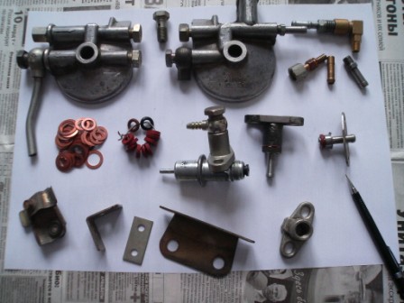

Можно и двойной ФТОТ располовинить:
Если б в моих планах не был перенос АКБ и воздушного фильтра на правое крыло - взашкандрибрябил бы цельным двойной, хватило бы на тыШШу лет. :
