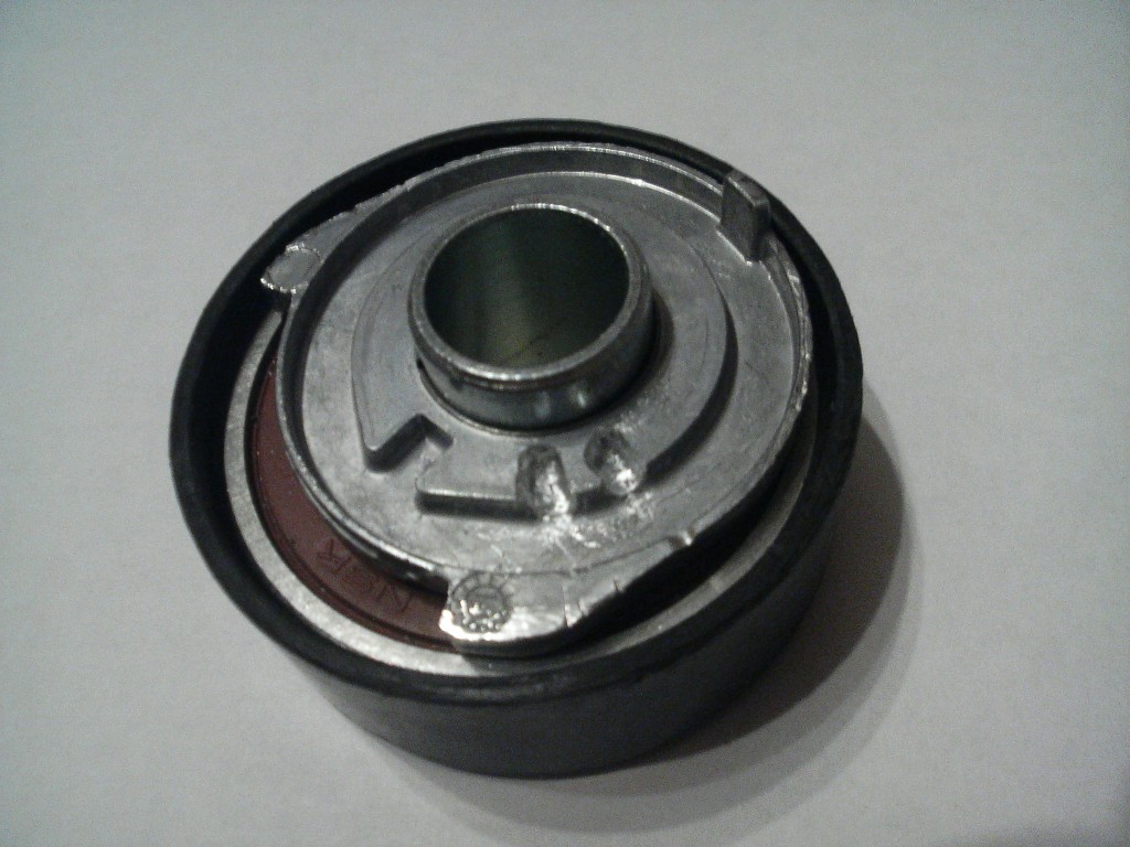

Добавил прорези для ослабления начального усилия пружины:
Надфилем проточил еще одну прорезь для кончика пружины в крышке, будет многоступенчатая регулировка усилия пружины.
Просверлил отверстие в крышке и проточил надфилем шестигранное отверстие S6:
Где-то валяется старая бита от шуруповерта, достаточной длины. Нагрею её, изогну Г-образно - будет ключ для натягивания.
Осталось протарировать усилие на ролике. Пока не решил, каким образом. На работе валяются разного веса старые гири, как-нибудь приспособлюсь. :smile_giggle: А уже установленный на машине - еще раз проверю безменом. :smile_muscle:
Потеплеет, буду внедрять. Может, к тому времени доделаю свой подпружиненный успокоитель цепи.
Заодно посмотрю, что творится под крышкой клапанов. :smile_tmi:

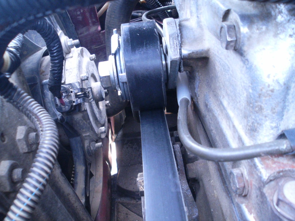

Вот так выглядит установленный натяжитель:
Добавлено спустя 9 минут 48 секунд:
Два недочета.
1. Ремень бежит не по середине ролика. Или пластину на 1мм тоньше - переделать, или втулку натяжителя укоротить на такую величину.
2. Пружина все же туговата, нельзя вывернуть эксцентрик на всю "катушку". Только, как по инструкции. Желательно подобрать пружину с меньшим сечением проволоки, но с бОльшим количеством витков - как на дроссельной заслонке. Тогда можно будет выставить натяжитель один раз - на весь срок службы ремня.

Суровый_ШНивавод, а какое усилие натяжения получилось у тебя? У меня натяжка намного меньше, чем по книге. На холодном прогиб на 12мм примерно 2,2кг, а на горячем 4,4кг.
L-ка сентябрь 2010г.
Сообщение Добавлено: 15 май 2017, 15:26
    510
  •  2111
  • 68
  •   127
  •  20 ноя 2012, 02:57
  •  г. Южно-Сахалинск
Всю жизнь выставлял натяжение ремня по "чуйке". :smile_tmi: И вот пришло время воспользоваться прибором, китайский безмен - наше всё! :smile_bigsmile: . У меня получилось 4,5кгс на холодном двигателе, и почти 5,0кгс на горячем. Разбег получился, я думаю, из-за небольшого диапазона регулировки натяжителя. Если чуток провернуть его эксцентрик в сторону усиления прижима, от того положения, в котором он сейчас находится, усилие прижима возрастает довольно значительно, и в нелинейной зависимости, насколько я догадываюсь. Провернуть эксцентрик в обратную сторону - не хватает хода для нормального натяжения.
Однозначно, нужно подбирать другую пружину.
И я выставлял авт. натяжитель при ослабленном штатном. Т.е., при провисании верхней ветви ремня. Тут были некоторые сложности, некоторое количество манипуляций с замером прогиба. Но в целом - доволен. :smile_muscle: Своего добился.
